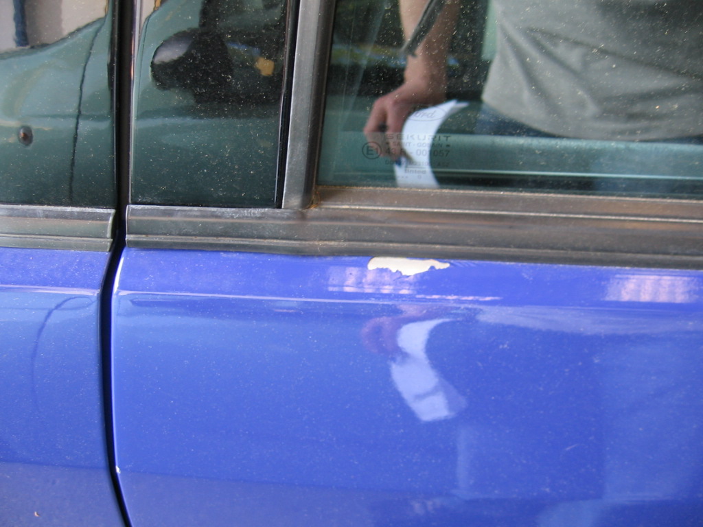

Auto melo v popisu maly prohyb u zadnich dveri. Nemohl jsem pochopit, od ceho to muze byt a prodejce mi to taky nedokazal rict. Za chvili jsem nasel sedrenej lak u okynka zadnich dveri (viz obr.), taky nevedel, asi od klicu... U pantu prednich dveri zevnitr byl lak seskrabanej uplne ... Ale vsechny dvere doviraly stejne dobre a skla mely stejny znaky. Prahy a sloupek vypadaly nedotcene.

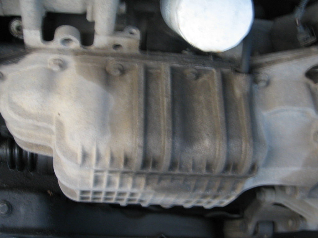

Druha vec byl spodek. Bohuzel autum nerozumim, takze nemuzu odhadnout, nakolik je mastnota u kloubu a vany (nebo co to je) spatna. Zvrchu byl motor cistej (jeste, ze mu chybelo to spodni viko).

1) Poznate podle fotek, co se stalo s levym bokem?
2) Je mastnota vespod v norme? Jak by mel vypadat spodek benzinovyho motoru do 100.000 km bez poruchy?

1/podla fotiek mi to prijde, že to dostalo peknu pecku do zadnej časti prahu, či to už rovnali to ja nepoznam...
2/ moja 1.6 ma 111tis km a spodok je uplne suchy...takže neviem čo ti na to napísat

No nechci nic rikat, ale todle vypada ze auto puvodne modry nebylo, nebo ma meneny dvere a i blatnik dle oloupane barvy na nem - pod nim je to stribrne? (nebo blbe vidim?)
Jinak ten prohyb mozna bude tim ze se menil nebo opravoval lem mozna podle ty fotky mi prijde krivej i celej prah. Takze bych rek ze je to spatne opravena bouracka. Navic, pokud je bazar tureckej, tak bych sel pryc rovnou.

mastnota zespoda , povolena spona na manzete odtud vycakana vazelina - po nejake dobe na 90% kmitani auta z duvodu vydreni kloubu
vepredu na vane - neumyta vymena oleje - toho bych se nebal
spís bych se pídil po tom proc nesedi ty dvere a proc je oloupanej lak .
a prijde mi ze nesedi lista na dverich

tie odhclipene dvere mozu kludne byt aj z toho, ze niekto mal vo dverach nejaky predmet (sponu z batohu co trcala, cokolvek vacsie a silnejsie) a ten tam niekto omylom zabuchol, tak sa ohli.. prahy a blatnik vyzeraju v poriadku.. otazka znie kolko by stala oprava.. ten zosupany lak je zvlastny to je jasne..
kazdopadne a.d. olejova vana.. ja mam po 200 000 ani kvapku oleja.. ale moze to byt len od vymeny, ked sa rozlialo trochu oleja, pripadne zle zalozeny olejovy filter - nemusi to byt problem
ten klb je na tom horsie

mastnota na kloubu, povolena spona - to s tim jezdil po poli nebo nabral nejakej predmet zespoda nebo proste muze se stat (po 75000 km)?foki píše:mastnota zespoda , povolena spona na manzete odtud vycakana vazelina - po nejake dobe na 90% kmitani auta z duvodu vydreni kloubu

Lista na dverich spravnej postreh, ani jsem ji nezminoval, na zadnich dverich pridelana zrezlyma sroubama, na prednich plastovy koliky vylomeny a lista odchlipla ...

V pantu u blatniku je stribrna ...deekay píše:No nechci nic rikat, ale todle vypada ze auto puvodne modry nebylo, nebo ma meneny dvere a i blatnik dle oloupane barvy na nem - pod nim je to stribrne?

No podle ty dalsi foto co tam je (pohled na ten podbeh) tak to je docela lajdacky udelany, dokonce je i od barvy zastrikany zaveseni kol. takze to vypada ze to melo oprenej celej bok, sehnali z nakyho stribrnyho auta dvere a blatnik a prestrikali namodro (nejspis bez dalsi pripravy, proto se to loupe) a zadni podbeh/prah opravili. Bohuzel neprilis hezky....
ja myslim ze kdyz budes hledat, najdes hezci.
