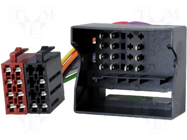

ahoj, nevim kam to dat, tak se zeptam tady. potreboval bych radu ohledne pripojeni neorigo radia. mam v aute tyto konektory a nevim jestli staci koupit tuto redukci ? "ZRS-AS-26B Adaptér Ford Mondeo,Focus C-Max 09/2003-> ISO " + antenni adapter DIN-ISO ? A mel bych pripojit teda vetsinu autoradii ? Diky za radu
MK2
- Příspěvky: 4585
- Bydliště: Kolín, Nedašov
Re: Demontaz/montaz radia ve FF II
Podle mého názoru uvažuješ dobře. Adaptér na obrázku ti bude stačit. Ten ISO konektor připojíš k většině autorádií.
A samozřejmě potřebuješ i ten antení adapter jak si říkal.

tak mam objednano, dik
