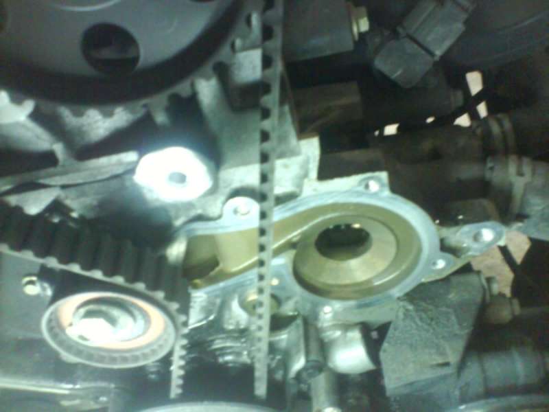

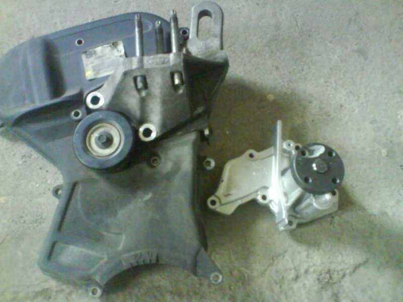

ahoj ,tak ja prikladam nejake to foto vednej pumpy aby sa vedelo ako to vyzera a kde to clovek najde.

dalsie foto

a takto vyzera na mieste

to neviem ako sa mi podarilo tie dve rovnake fotky ...za to sa ospravedlnujem!!!
