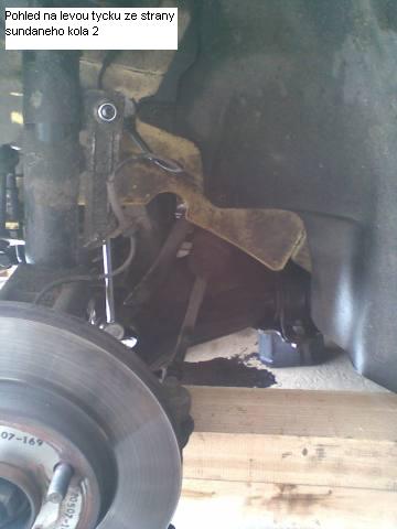

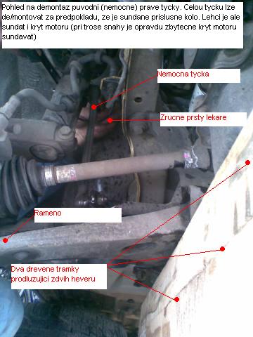

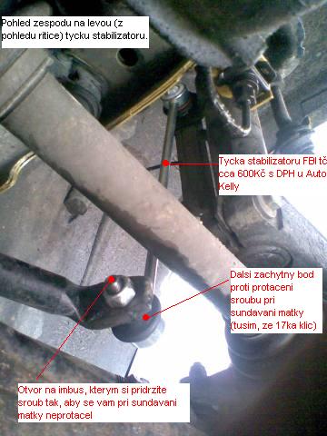

Kolegove lekari a kolegove pacienti. Dnes byl muj velky Den
. Viz foto nize
