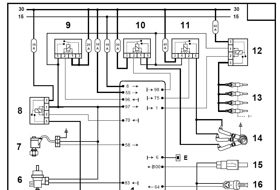

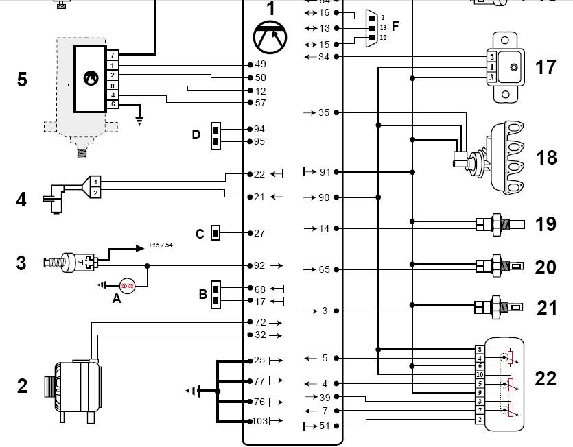

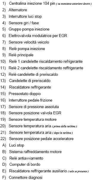

Ridici jednotka:

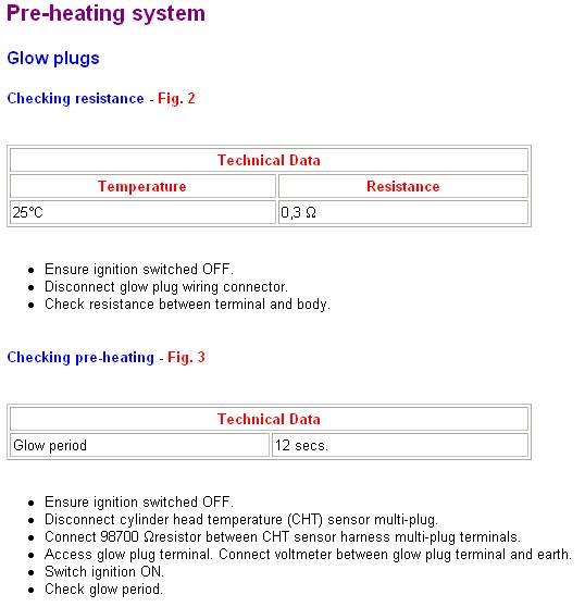

Kontrola zhavicu:

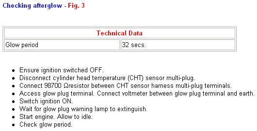

Melo by to byt rizeno jen teplotnim senzorem na hlave motoru.
Senzor teploty hlavy CHT:
