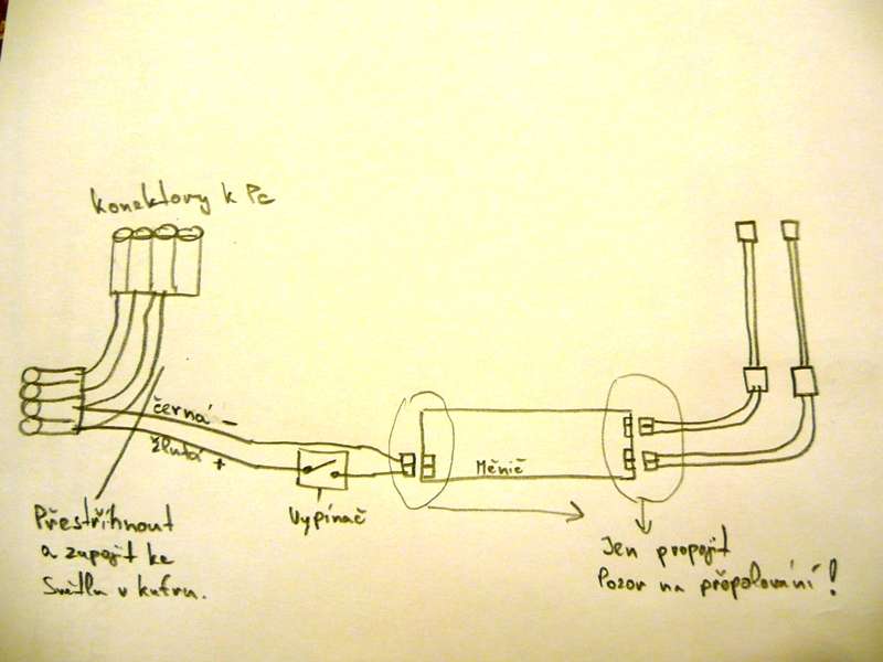

Ahoj,dřív to nešlo,nešel mi net.Posílám malůvku se zapojením.Vše je už okonektorováno,tak že je to jednoduchý.Napojení buď ze světílka,nebo(jako já)z kabeláže vedoucí k němu.Kamarád má ty trubice ještě na stole,tak jsme zjistili,že prodloužení je možné,ale musí se zachovat průřez drátu vedoucí k trubicím.To znamená 0.75-0.8mm.Když dáte větší nebo menší,bude svítit jen kousek nebo vůbec.Při prodloužení obou o1.5m nám to fungovalo.Pozor na dobrou izolaci dvojlinky k trubicím.Při svícení tam je cca 250v měkkých.Ale na kopanec to stačí.Kolega to bube dávat do Mondea a taky to chce na každou stranu.Tak tu krabičku dá asi k pantu od zámku a kabeláž okolo pod plastem kolem světel za tapucírunkem nahoru na bok.Toť vše...

Jo a bacha na přepólování!! ..jak dáš + na - tak je to v hajzl.....což se mi teď stalo :roll:

To už jsem taky řešil u jednoho (šikovného) kolegy.Krabičku rozdělat na přívodu je taková malá skleněná pojistka.Buď ji nahradit nebo jako já ji jen proklemovat.Profesionálně nic moc ale chtěl to rychle a levně.A příště dávat pozor! :mrgreen:

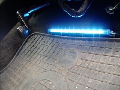

Mám to takto :) Jasně, že i u spolujezdce :) Diodky stály 200,- akorát jsem odkuchal ten indikátor hudby :roll: :twisted:
