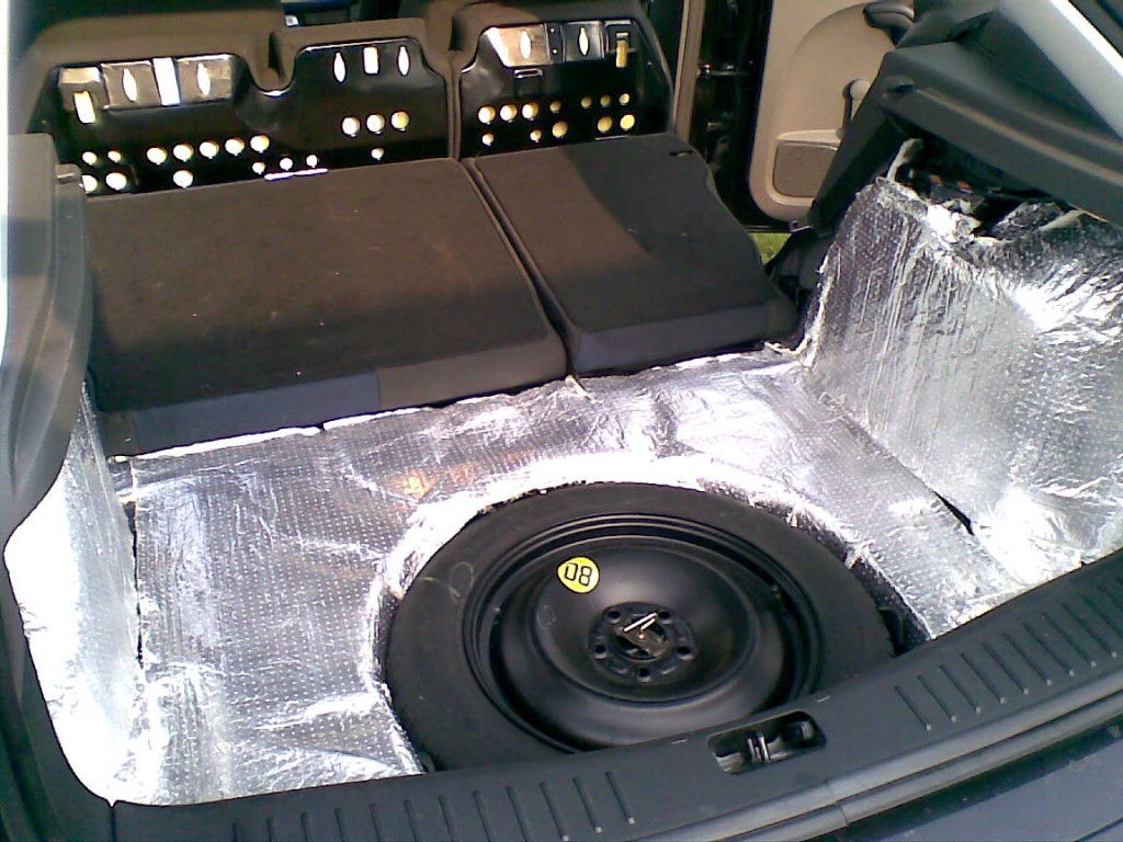

čau chlapi,
má někdo zkušenosti se Zealum BA10? Mám v úmyslu ho použít na vytlumení kufru a na podlahu. Jde mi o to jestli je dostatečně "ohebný", jeho tloušťka je 10mm což se mi zdá dost. Na rovnou plochu kufru je to v poho, ale na podběhy to chce přece jenom něco více poddajného.....poradí někdo co použít??
Jak psal Merdy, tak Sikadamp se moc neosvědčil - ten je přece jenom primárně proti vibracím. Dynamat Tac Mat je zase drahý....možná Tecsound nebo TBP....

ja som vylepil kufor odhlucnovacou samolepkou od http://www.mikra.cz
trochu to urcite pomohlo, som s tym spokojny. ked vidim tvoje podbehy, tak sa asi do toho pustim, este mi nejaky matros ostal
ten tapacirung okolo podbehu ide dat dolu v pohode ?

misoo: dival jsem se na tebou uvedené stránky, ale nikde jsem nenašel jak je matroš tlustý.....jak se s ním pracovalo? Dal se lehce tvarovat?? A kolik si toho zhruba použil?

je to hrube asi 0,5cm a da sa to v pohode ohybat. ale celkom blbo sa to reze, je to akoby zo sklennych vlakien, takze je z toho trochu bordel a svrbia potom ruky...

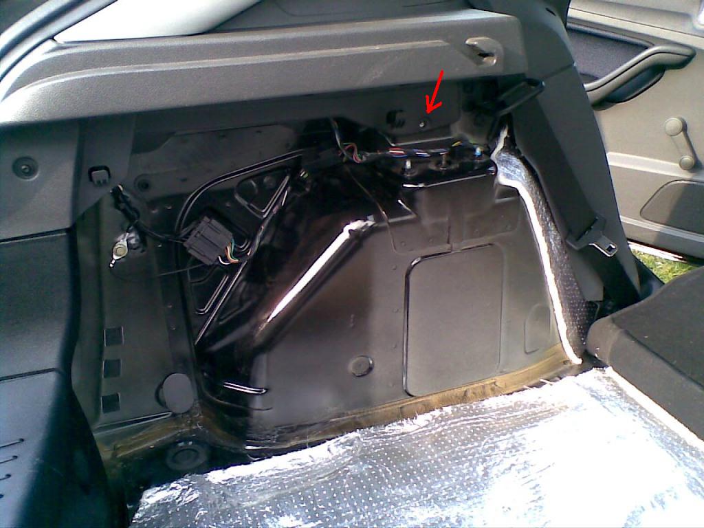

tak mam to za sebou, hodinka a pol prace, ale je to tam
najprv som sa bal ako vobec dam dolu ten tapacirung, ale slo to celkom lahko. okrem jedneho srobu (vyznaceny na fotke) to staci len povytahovat spod plastov a potom zasunut. trochu som mal problemy s vratenim tapacirungu naspat, lebo som si nepovyrezaval v tapacirungu priestor na sroby co su na vrchu podbehu, tak bolo treba trochu hrubej sily a je to tam
myslim si, ze by sa dal vytlmit aj priestor akoby pred podbehom, resp. na okrajoch spodku zadnych sedaciek. staci dat dolu ten plast, ale nechcel som sa do toho pustat ked mi dochadzal matros. kuknem to nabuduce.
vysledny efekt som nemal moc casu otestovat, lebo som mal ruky od tych drbnutych sklennych vlakien (este teraz ma to picha
), som si nechcel zasrat volant, tak som siel najkratsou cestou domov. po jazde tradicnymi stezkami dam vediet ci to malo vyznam

Hmm, vyzera to slubne
Pockam si na prakticke testy a postrehy

Dobrá práce Misoo
Taky jsem zvědavý na efekt. Osobně si myslím, že bude nejdůležitější vytlumit tu část, ke které ses zatím nedostal. Odplastovat to všechno dá zabrat a obávám se, že nejlíp to půjde, když budou zadní sedačky venku.

...tak už to mám také za sebou, lépe řečeno z poloviny. Jelikož jsem měl málo materiálu tak jsem zatím vytlumil jen podběhy. Podlahu dodělám až dojde další matroš.Použil jsem Sinus Live pěnu, 1m2 vyšlo akorát na podběhy. Pracovalo se s ním výborně, je dostatečně ohebný a skvěle lepí - uvidíme jak tlumí:). Podařilo se mi vytlumit i to místo před podběhem (jak píše misoo), ale nejdřív jsem musel vymontovat zadní sedadlo a pak šel i ten plast - nic těžkého to nebylo. Práce celkem cca. 2.5hod.
