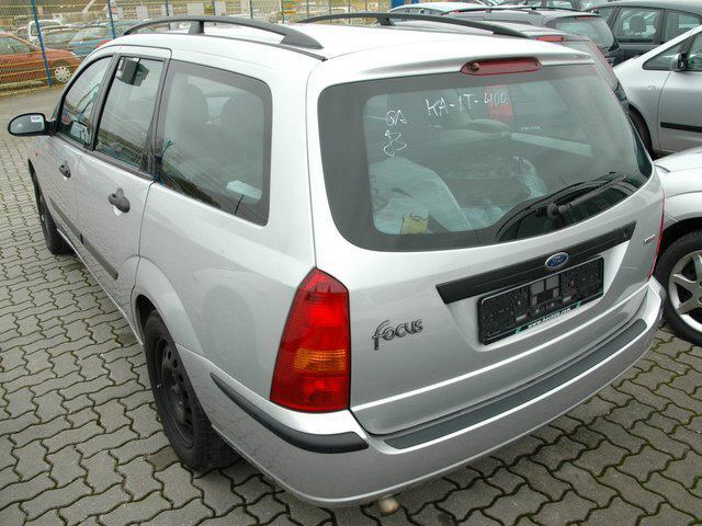

to jps: jen dotaz , proc to ma roztahovaci matky (uchyceni SPZ) na zadnim viku v barve vozu a neni pod SPZ takova ta molitanova podlozka ktera se zacal davat od r 2002 . poctivej lakyrnik to sunda

a jeste jedno foto jak ty matky "svítí" :D
