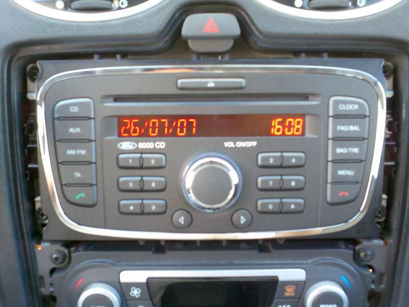

Tu je dokaz... Moja stara 6000CD, tiez ma aux, teda aspon tlacitko

to stambik: a mas uz nove radio (viz priloha) nebo jeste stare? Ve Fordu mi tvrdi ze tento kabel na moje nove radio 6000CD nepujde
