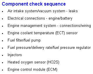

Mozne chyby 1,4 benzin:
nerozhodny pri rozjezdu.jpg (15.52 KiB) Zobrazeno 875 x
ztrata zapalovani pro konstantni rychlosti.jpg (6.91 KiB) Zobrazeno 875 x
