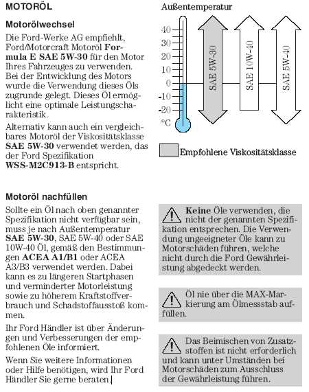

pelen
Příspěvky: 9259
Příspěvek od pelen » 26.11.2007 21:13
Nemelo by to zpusobit vydreni a nasledne prorazeni bloku motoru, i kdyz je doporuceny 5W30 viz text z nemeckeho manualu:
(49.62 KiB) Staženo 192 x
chmelko
Příspěvky: 9134
Bydliště: Jablonec nad Nisou
Příspěvek od chmelko » 26.11.2007 21:36
vsetci riešite len viskozitu, ale položil ste si niekto otazku prečo je 5W-30 drahší ako 5W-40, ked ten ma vyšší rozsah? :?:
