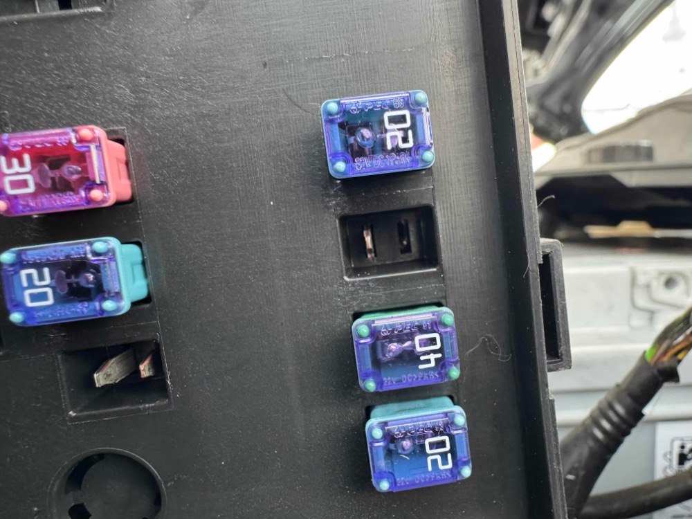

F77 - Jednotka ventilace sedadla - nemám osazeno, ale chybí mi pojistkové skřínce jeden pin, druhý tam je. Vůbec tomu nerozumím (viz obrázek)

F53 je specialni pojistka pro masaze, takze i kdybys mel kabelaz v motorovem prostoru a v podlaze, jednotky nemaji napajeni
pouze vyhrivane sedadlo je napajeno z ovladace pod radiem (jistene F65), kdezto vyhrivane/chlazene maji specialni modul napajeny pres F77

Takže chápu správně, že je nutné osadit pojistku F53, ve které nemám piny a dotáhnout to k BCM?
A ohledně té F77, proč je osazen jenom jeden pin na pojistce?
Díky!
Díky!

budes potrebovat jinou pojistkovnici, ktera ma piny vyvedene ... a mozna i tahat draty, ale to uz je na kontrolu konektoru pod sedackou i na pojistkovnici

Ok, díky za info. Ještě prosímtě, proč u te F77 je jenom jeden pin?
Když jsem měl původně sedačky elektrické a vyhřívané, prohodil jsem je za Vignale, na kterých ted elektrické nastavení funguje stejně, ale vyhříváním ne, proč?

ZaQik píše: 23.02.2026 13:11 pouze vyhrivane sedadlo je napajeno z ovladace pod radiem (jistene F65), kdezto vyhrivane/chlazene maji specialni modul napajeny pres F77
- Příspěvky: 25210
Re: Přehození sedaček z Vignale
neuplna priprava
