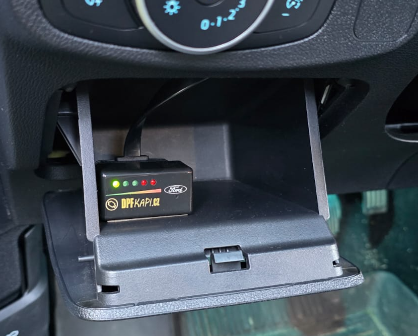

Dnes mi vyměnili DPF a i aktualizovali software. Žádné písemné potvrzení jsem nedostal. Auto budu sledovat a jsem zvědavej, jestli začně taky škubat a co spotřeba...Hyna80 píše: 19.01.2026 07:56 Také mám za sebou svolávačku 24E06. Měl bych dotaz: 1) Dali vám ve Fordu nějaké písemné potvrzení, že jste 24E06 absolvovali? Mě jen řekli, že úprava proběhla. Zatím mám zjištění, že spotřeba šla cca 0,5l nahoru. 2) Jak poznáte, kdy dochází k regeneraci DPF? Osobně mi tato informace chybí, vzhledem k tomu jaké je to "kurvítko", bych očekával info na přístojovce, ale u žádného auta mi to neukazuje. Takže, jak mám poznat, že regenerace probíhá právě teď? Díky za radu.
Na sledování regeneraci používám DPF Kapi, který mám na prodlužce vyvedený ve schránce nalevo pod volantem. Funguje to dobře. Postupně rostou ledky, jak se zanáší a když se zapne regenerace, hlasitě pípne, všechny ledky blikají a co pár sekund taky krátce pípá. Jak se vypaluje, tak ledky postupně slábnou a po kompletní regeneraci se zas hlasitě ozve.
https://www.dpfkapi.cz/dpf-indikator-pro-motory-ford
