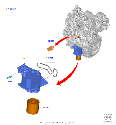

Chtěl bych se zeptat, kde je to čidlo umístěné? Je to někde kolem olejového filtru zespodu? Stojí to pár korun, tak bych je zkusil doma vyměnit...

tak sem lokaci nakonec našel. Otázka je - dá se k tomu rozumně dostat? Pod auto se dostanu nejdřív ve čtvrtek, tak jestli je vůbec šance to doma vyměnit.
Díky moc. EDIT: tak bez šance, nechám to na servisu. Sotva tan strčím zespodu ruku.
