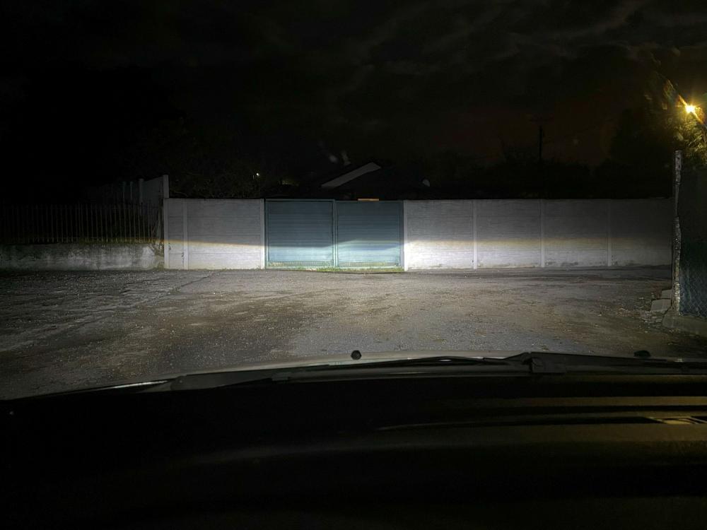

Re: Potkávací světla - "nevytváří požadovanou kresbu"
Ahojte, opýtam sa tu, zbytočne asi zakladať novú tému.
Riešim trochu nasledovnú vec. Všimol som si, že moje AFS svetlá na FF2 sú akoby pootočené v smere hodinových ručičiek po svojej osi. V praxi to vyzerá tak, že lavá strana svetla stúpa mierne smerom nahor. Myslím, že na nasledovnej fotke je to celkom dobre vidieť: Stojím na relatívne rovnej ceste, kolmo oproti múru, nemalo by tam byť žiadne skreslenie, ktoré by tento tvar vyvolalo. Zdvíhajú sa takto obe svetlá, ak zakryjem lavé (šoférove), tak pravé je na tom tak isto, na fotke to je trochu poznať. Je to pozorovatelné aj v premávke na ceste.
Svetlá sú fyzicky v poriadku, nič vnútri nie je poškodené ani uvolnené; nie sú to anglické svetlá; áno sú tam LEDky, ale hal. žiarovky robia ten istý efekt; oprotiidúce autá mi neblikajú, čiže oslňovať to asi neoslňuje; sklon hore-dole funguje v poriadku, v každej polohe to svieti takto isto; pri pohybe vpravo/vlavo je to tiež rovnaké.
Čo by ma zaujímalo, tí čo máte AFS/xenony, máte to takto isto? Môžete sem ak máte prosím niekto hodiť podobnú fotku takto širokého rozptylu vašich svetiel? (čiže nie v 2,5m širokej garáži kde to nie je poznať) Ideálne tiež AFS, ale xenony budú tiež stačiť, prípadne aj zo starších/novších Focusov, nemusí to byť nutne len mk2.
Mam to stejně
Reálně vidím jen vodorovnost, žádný stoupání vpravo. Todle je focený za neúplný tmy, mobil přepálenej, takže ubráno, ale ten paparsek je odpovídající. Světlomet vyndán, žárovka několikrát zaklapnuta bez konektoru, ale je to furt. Doufám, že to je třeba špatná geometrie žárovky (tuším levná Hella), oba světloměty stejné. Další možností je vysvícení paraboly, protože podle AI tu pravost dělá oblast snad nad žárovkou.
Zítra si vyzvednu: Autožárovka OSRAM H7 Night Breaker SILVER a budu doufat. Jdeme za chvíli na STK. EDIT: tak žárovky se za dne moc netvářej, že to bude kreslit lépe. Tak asi vysvícená parabola- je otázka, co na to STK.
