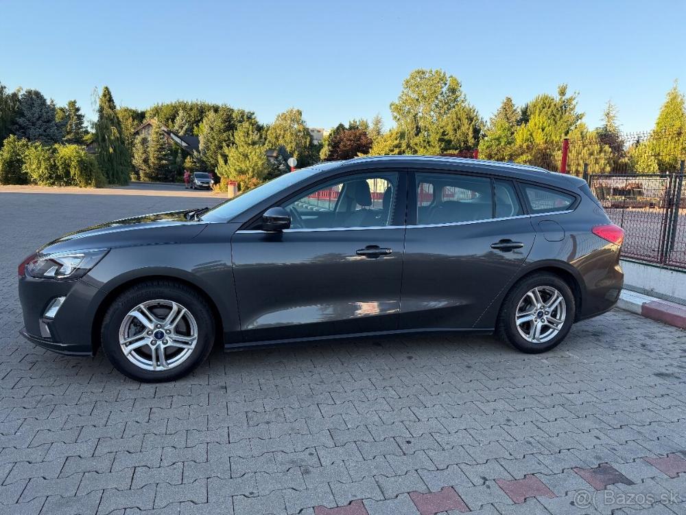

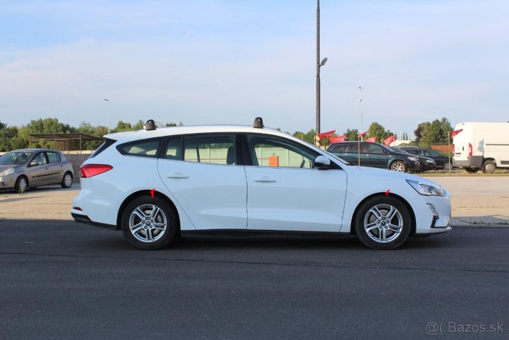

Zdravím vospolok. Ako názov témy napovedá riešim aktuálne tento "problém". Jedná sa o Focus combi 1.5 TDCi r.v. 2019. Auto vlastním od cca. začiatku roka 2025 keď malo originál najazdené približne 138.000 km. Auto predtým vlastnil svokor a chodil len do autorizáku takže poznám a viem dohľadať aj komplet históriu. Postrehol som, že všeobecne toto auto má relatívne dosť nízky predok, najmä spodnú hranu nárazníka a parkovacie senzory berú naozaj všetko do záberu dokonca aj obrubníky, prudké svahy a pod. Vizuálne som si všimol že nezaťažené auto má vpredu medzi blatníkom a kolesom viditeľne menšiu medzeru a auto pôsobí ako by predok bol oproti zadku riadne zaťažený. Na aute nebolo od nova robené nič s prednou nápravou. Tlmiče vytečené nie sú, pružiny tiež nie sú prasknuté. Nedávno sa mi podarilo zastaviť vedľa identického modelu akurát som nevedel zistiť či sa jedná o diesel, ktorý má väčší a ťažší motor alebo o benzín. Nebol čas sa okulovať pri cudzom aute. Avšak medzeru medzi blatníkom a kolesom mal rovnakú vpredu aj vzadu. Meraním na svojom aute som zistil, že od stredu náboja kolesa po okraj blatníka to robí rozdiel vpredu/vzadu skoro 3 cm. Pozeral som aj vozidlá na bazáre, a tam to je tiež niekde pozorovateľné a niekde nie. Nemáte niekto podobnú skúsenosť alebo nepostrehol niekto z vás tento problém niekde na zahraničnom fóre? Rád by som to totiž vyriešil pretože si myslím že to nie je dobrý a správny stav. Avšak meniť na skúšku pružiny a tlmiče len tak sa mi nechce riskovať. Inak podvozok naladený super, aj komfort aj správny pomer tuhosti tam nie je čo vytknúť. Ďakujem za každú odpoveď.

Skúšal som to na svojom aute samozrejme aj na úplnej rovine v garáži a potom meral. Priložené fotografie sú z internetu a hľadal som také kde by vozidlá mohli stáť na rovine. Je tam vidieť ten rozdiel.
