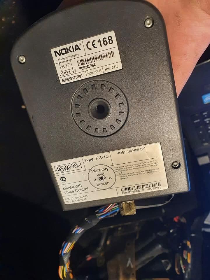

Zdravím Vás pánové, potřeboval bych poradit s Densem.
Nefunguje mi hlasové navádění, po nastavení trasy či po zmáčknutí tlačítka info se tlumí hudba ale nic to neřekne, před 3 lety to ale normálně mluvilo. Jen tehdá tam byl BT modul s němčinou (který už nemám) a teď je tam jiný s Angličtinou, jen mám pocit že na samotné navádění hlasem to vliv nemůže mít, protože byly Densa i bez BT modulu. Je třeba možný že jsem omylem něco přepnul v tom skrytém nastavení, ale netuším co. Zde na videu při 7:36 je vidět jak to mluví: https://youtu.be/G9NUHYzgecA?si=zlqXeC5nQCIWadi1
Tady to nemluví: https://www.youtube.com/watch?v=qapa9weKaEQ
Ještě mě napadlo se vrtat v ELMConfigu, ale tam jsem nic nenašel.
Díky za rady.

oznaceni puvodniho a noveho BTmodulu?

Příspěvek od Embi » 06.10.2025 21:20
Jen koukám že B značí Němčinu. :D
Teď je tam AU
Teď je tam AU
Tenhle tam byl předtím

oba jsou RX-1C, takze v nich bych chybu nehledal :nixw:

Příspěvek od Embi » 07.10.2025 18:38
Tak pardon, moje chyba, už to normálně funguje.
https://www.youtube.com/watch?v=rH9iMqWr5xE
Nenapadlo mě, že tím malým bílým konektorem v hlavní kostce rádia proudí ten hlas od DVD ROMky, já tam měl napojen jiný konektor s BT modulem na stream hudby, který jsem přepinoval do toho bílého místo AUX a už to všechno funguje.
