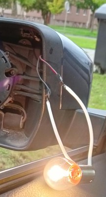

Ahoj poprosil bych o radu. Nevyhrivaji mne zpetna zrcatka, dlouhy roky fungovaly. Vim ze se zapinaji se zadnim oknem. Zadni okno vyhriva. Kdyz zmerim napeti na dratech zrcatka je tam cca 14,5v. Odpor na sklicku asi 50 ohmu. Elektricky se pohybuji. Kde by mohla byt chyba??? Diky

odpor topne spiraly mam kolem 12 ohmu ... mas dignostiku? neni nejaka chyba v jednotce DDM a PPM?
kdyz pripojis zarovku misto zrcatka, tak se rozsviti?

Cau tak jsem propojil zarovku a sviti. Odpor jednoho zrcatka je asi 50 a druhyho 25 ohmu. To druhy citim ze hreje ale nic moc, mel jsem ho nahradni ve sklepe. Asi nevis jakou.ma mit hodnotu novy sklicko. Ze by byly vyhraty za ty roky a nebo by mohl byt problem jinde?

chyba je evidentne ve sklicku ... psal jsem, ze moje ma 12 ohmu
