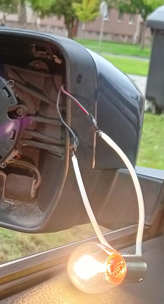

Re: Vyhrivana zrcatka - nevyhrivaji
Cau tak jsem propojil zarovku a sviti. Odpor jednoho zrcatka je asi 50 a druhyho 25 ohmu. To druhy citim ze hreje ale nic moc, mel jsem ho nahradni ve sklepe. Asi nevis jakou.ma mit hodnotu novy sklicko. Ze by byly vyhraty za ty roky a nebo by mohl byt problem jinde?
chyba je evidentne ve sklicku ... psal jsem, ze moje ma 12 ohmu
