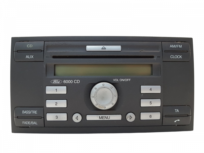

Pekný deň prajem, mám Ford C- Max a od včera mi prestali hrať dolné reproduktory vo dverách, hudba hraje ako keby bez basov len výšky. Mám autorádio 6000 CD, keď stláčam tlačidlo bass/tre tak sa nič nedeje. Existuje skratka ako by som vedel spraviť test reproduktorov ? alebo čo by to mohlo byť ? za každú radu vopred ďakujem
Příspěvky: 24946
Re: Reproduktory
Příspěvek od ZaQik » 14.11.2023 18:44
YouTube Video
papirova repra casto odchazi (vetsinou tedy zadni)
