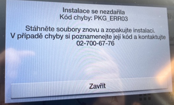

Ahoj, jako čerstvý fordista bych měl dotaz. Aktualizoval jsme SYNC 3 - to proběhlo, včetně nahrání protokolu na FORD. Poté jsme stáhnul aktuaizaci map. Naformátoval 32Gb flesku na exFAT, nakopíroval rozbalené soubory. v aute zacne aktualizace a cca po 10 minutách to chce vypnout klicek a znovu nastartovat po te bude pokracovat druha cast aktualizace. Kdyz to udelam ( odejduObrázek z vozu zamknu .... ) i s delsi dobou nez opet nastarurju. Po nastartování se spusti aktualizace a opet cca po 5-ti munutách mi naskočí stejná hláška o dokončené první části aktualizace .... je to normální ? Kdyz vyndam asi po 5tem pokusu flesku naskoci chyba a mam zacit znovu ….
Moc díky za rady ....
Doplnění .... původní 9Gb aktualizační soubor , který jsem stahoval byl Map_9829685873_Update.zip
Dneska mi to stáhne jen Map_47451_Update.zip který má 47kb
