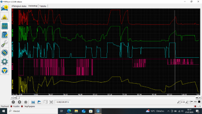

Chyba se projeví až při větším zatížení 3500-4000 ot. ŘJ turbo odstaví viz log z forscan vyznačeno bílou čarou.

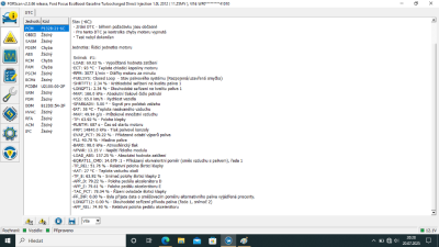

plus přidávám frame log z chyby.
Nevím co už dál zkontrolovat. Po smazání se opět pod výkonem objeví. Prosím o rady předem děkuji.
