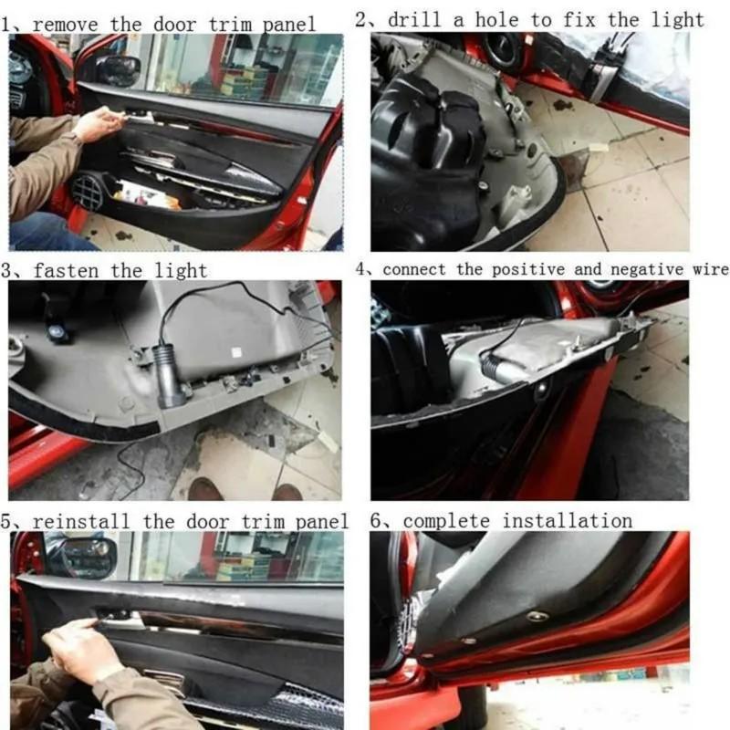

Poradíte mi prosím, kam do dveří zapojit tyto projekce, aby se rozsvítily až po otevření dveří?

Příspěvek od ZaQik » 13.07.2025 21:01
na vnejsi zrcatko piny 6 a 8 + povolit diagnostikou, ze mas zrcatka s podsvicenim

Příspěvek od Antonín Plhal » 14.07.2025 09:55
Děkuji.
Takže, když to v diagnostice nepovolím/zakážu, nebude to fungovat?
Ptám se proto, že před STK bych to zakázal a nemusel bych někam cpát mechanický vypínač.

Re: Tipy na doplnky z Chiny pro FF3
Příspěvek od ZaQik » 14.07.2025 11:05
ano, bez povoleni to nefunguje
