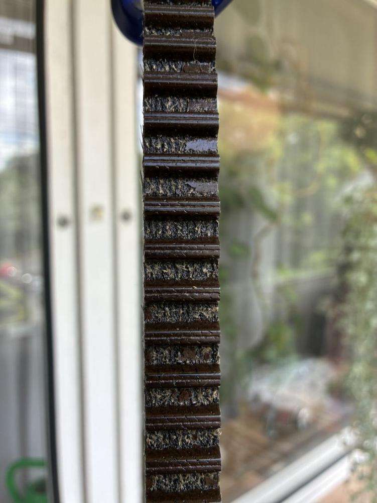

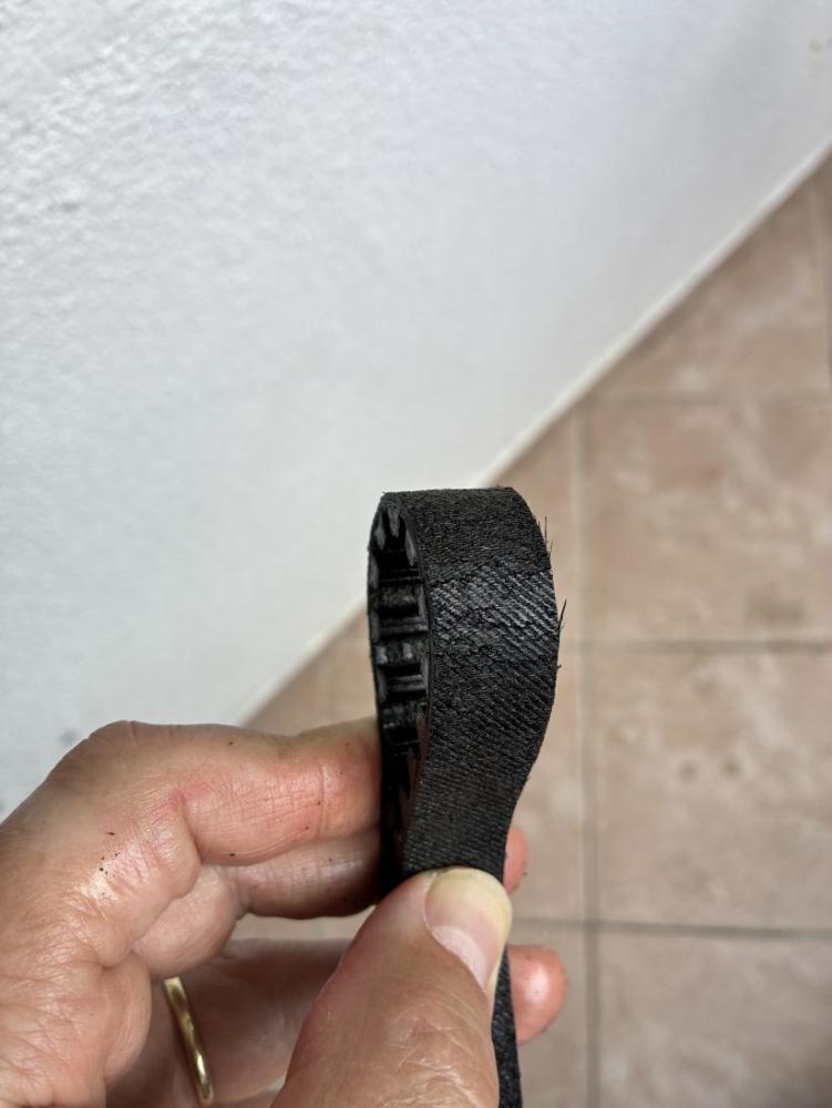

Tak už mám také rozvody vyměněné, bylo překvapivě na čase. Najeto pouze 130 000 km / 9 let. Do 80 tis. pravidelný servis Ford původní vlastník (AutoPalace). Potom již výměna oleje každých 10 000 km, ale převažující krátké jízdy. Takže asi tak...
Dělal mi to ing. Honěk (Duratec engine rebuild), super domluva a prvotřídní kvalita práce, mohu také vřele doporučit. :palec_nahoru:

Hezkej.. Strčit řemen do oleje je vážně majstrštyk :Dancer:

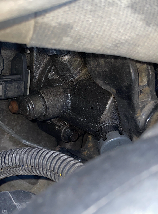

Premyslim o koupi Focus 2016 ECO 1.0 92kW. 117tis najeto. Jak procitam, tak rozvody nutnost po koupi?
Muzete zhodnotit? Na pravo pod hadicemi vzduchu mokre asi od oleje, jen nevim co to je, prevodovka? A jeste toto je normalni zvuk motoru po startu?

Možná jsem hluchý, ale slyším tam pouze zvuk palivového čerpadla. Chod motoru se mi zdá v pořádku. Cinkání klapky obtoku je u tohoto motoru běžná věc, mě to tak cinkalo po celou dobu co jsem auto měl. Kupoval jsem ho ve 40 tis. a už to dělalo. Při prodeji v 80 tis. to cinkalo pořád stejně. Možná by bylo dobré zkontrolovat ventil vakuum pumpy, to taky umí dojebat turbo.
A ten olej jsem tam měl taky, vyčistil jsem to a po roce to tam bylo znovu, tak jsem to tak nechal. Co jsem zjistil, tak ta šedá zátka je odvětrání převodovky, asi proto se to mastí.
