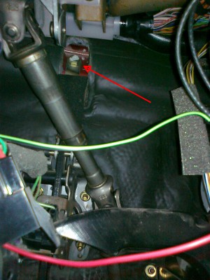

Tenhle zvuk mně trápí minimálně půl roku. Myslel jsem, že to bude něco na nápravě, ale i když jsem na ní VŠECHNO vyměnil, tak to ťukalo pořád.
Měl jsem taky podezření, že to bude něco s pedálem, ale pořád mi nešlo do hlavy, jak je možný, že to Ťuká i na nerovnostech ... teď je mi to už jasný. Jak to má při nárazu sklopit ten pedál, tak je to celý závislý na deformaci té příčky mezi motorem a kabinou. Asi to nevypočítali tak jak by měli a prostě i při nerovnostech, když se kastle jen nepatřně kroutí to začíná pracovat a Ťukat.
Chtěl jsem to vyndat úplně, ale bohužel se mi to taky nepodařilo vyháknout z toho brzdovýho pedálu, tak jsem to podložil molitanem a dotáhl jen tak trochu. Výsledek ... už je v autě klid!!
Ono by to asi vyndat celý šlo, ale já jsem na to šel vybaven jen a pouze tou patnáctkou na ten šroub :-(
Nejdřív mi dalo trochu práce to najít. Vůbec jsem to tam neviděl, nevěděl jsem co hledat a o to to bylo těžší. Pak jsem si vzpomněl, že tu někdo psal, že je lepší si vytáhnout tu "hadici" od ventilace co vede od topení nad vypínač světel a hned jsem to uviděl. Vzal jsem sebou i foťák abych tím snad pomohl dalším lidem, co se na tohle chystají. Šroub se mi už na fotku nevešel, ale celej ten blázinec je krásně vidět. Šroub je úplně nahoře.
Tak pánové, ať se daří.
A ještě jednou díky za tohle vlákno, už jsem z toho pomalu šílel.

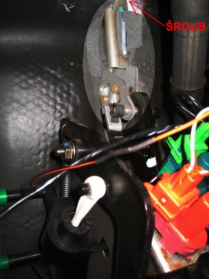

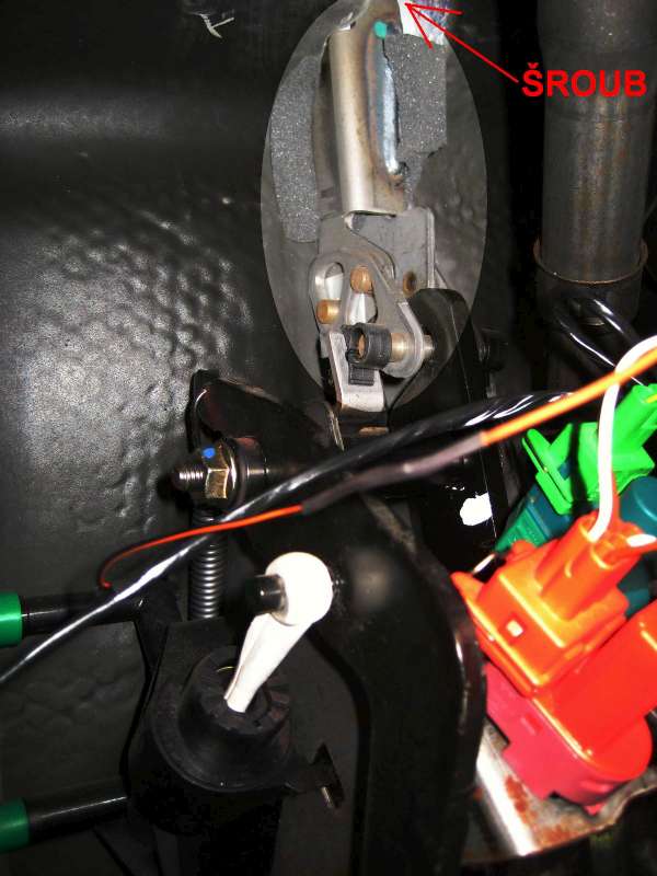

ahojte, ja som cez víkend tiež nezaháľal a doplnim len príspevok nado mnou:
1) odporúčam ako prvé demontovať odkladaciu poličku pod volantom (asi 6ks križových samorezných skrutiek)
2) demontovať hadicu kúrenia. Naľavo od volantu je taký kotviaci plastový šroub hadice (ja som ho samozrejme zlomil, náhrada sťahovačky káblov), ten je treba vybrať, nič iné hadicu nedrží.
3) ja som ten povestný šroub podložil gumenou vyrobenou podložkou a podložil som aj tú pásovinu, ktorú drží ten šroub v kontakte s karosériou. Výsledok je taký, že to eliminoval zvuky na 90%, takže občas ešte niečo sa objaví, takže plánujem to urobiť ako je to opísané tu v príspevku tu:
AL píše:Zdar všem.
Tak jsem asi docela rád, že mně nikdo v pátek neodpověděl na můj dotaz
z předchozího příspěvku. Protože jsem nevěděl, jak ten bazmek vyndat,
nechal jsem ho tam. Zjistil jsem totiž, že když ten šroub s pátnáctkou hlavou povolím, vrzání a rupání přestane. Tak jsem se rozhodl pro
následující řešení. Když dělá problém bazmek dotažený na tvrdo, dám
mu vůli, aby se mohl volně pohybovat. Tak jsem trochu natvaroval a opiloval 2 pérovky na šroub M8 tak, aby šly volně ale těsně nasunout na
ten uchycovací šroub (který má rozměr závitu M10), a aby šly i s tím
šroubem volně vsunout do oválného otvoru nahoře v tom bazmeku.
Dal jsem tam ještě tenkou papírovou podložku zbroušenou z
vodovodního těsnění pro vymezení vůle, pak velkou kruhovou podložku
pro šroub M10 a vějířovou podložku. (Viz přiložené foto - pokud se mi
ho podaří připojit :wink: ). Pak jsem ten šroub pěkně natvrdo dotáhl.
Takže bazmek je tam, kde má být, pokud má nějaký účel, tak by ho
myslím si splnil. Ty 2 pérovky na sobě mají takovou výšku, aby se
mohl plech s oválným otvorem pohybovat mezi dvěma velkými podložkami - tvoří tam distanci. Samozřejmě by šlo pro stejný účel
použít třeba kousek nějaké tenkostěnné trubky, atp. Důležité je,
ŽE TO FUNGUJE A JE KLID !!!!!!!!!!!!!! :lol:
Díky těm, kteří sem dali tuhle informaci. V životě by mě nenapadlo
hledat problém v tomhle místě. Díky, díky, ještě jednou díky ! :P
AL.
no a ešte foto toho bazmeku :-)
