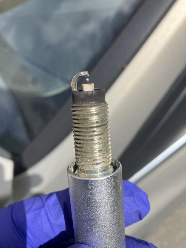

Dávám k posouzení zkušenějším můj dnešní pokus, svíčka má za sebou 20 tis. km a pohled do prvého krajního válce, najeto 130 tis. a cca od 80 tis pravidelně VIF.

phofy
Příspěvky: 9527
Registrován: 23.07.2011 11:32
Re: Karbon na ventilech Ecoboost 1.0 92kW
Příspěvek od phofy » 04.05.2025 14:23
Mol 100
98 + Vif
Druhé auto v rodině
Mol 95
95 + Vif
Vif sem měl 5L balení a obě auta dostávali stejnej.
