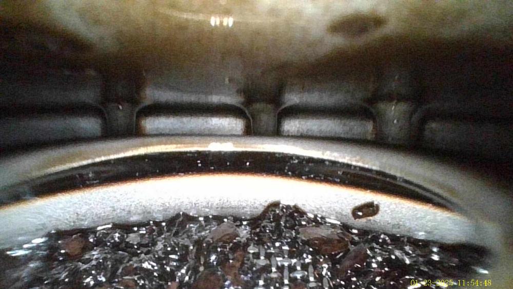

Na kontrolu zanesení sítka olejového čerpadla by se dalo využít endoskopu přes výpustný šroub, ne? Jak pořád někdo straší, že to nevydrží ani 60tkm...tak až budu měnit olej, tak bych to zkusil zkontrolovat, když to půjde. Ještě přemýšlím jak zkontrolovat stav samotného řemenu, ale to bych musel zřejmě proděravět ten krycí plast a pak dát nějakou těsnou zátku (něco jako výpustný šroub, šroubovací zátku)...

Při včerejší výměně oleje jsem udělal pokus s endoskopem. Výsledek mne tedy moc nepotěšil...
Asi původně plánovanou výměnu rozvodů na příští rok raději urychlím.

Na tu kontrolu je nejlépe použít endoskop, který má 2 kamery...jedna klasika a druhá na boku. Alespoň to pomůže tomu, který přemýšlí o výměmě řemene a tím se třeba vyhne poškození...a uspíší rozhodování
...Já mám vca 90t.km a letos to také zkontroluji...abych se nakonec nedivil
