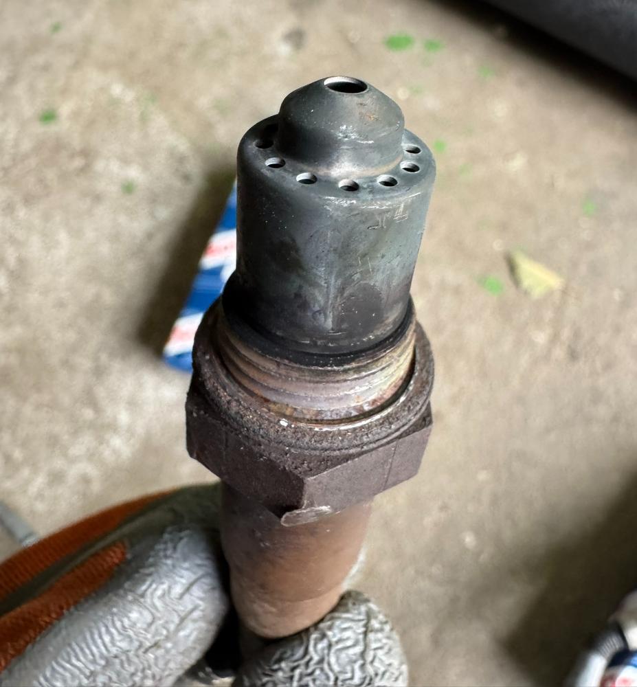

Tak jsem včera vyměnil obě lambda sondy. Dal jsem obě Bosch. Vymazal jsem adaptace a projel se 60 km (město, okresky a dálnice). 40 km to jelo hezky, i to šlo líp za plynem. Pak to zase začalo cukat, ne tolik, jako před tím, ale cuká.
Přední lambda
Zadní lambda
