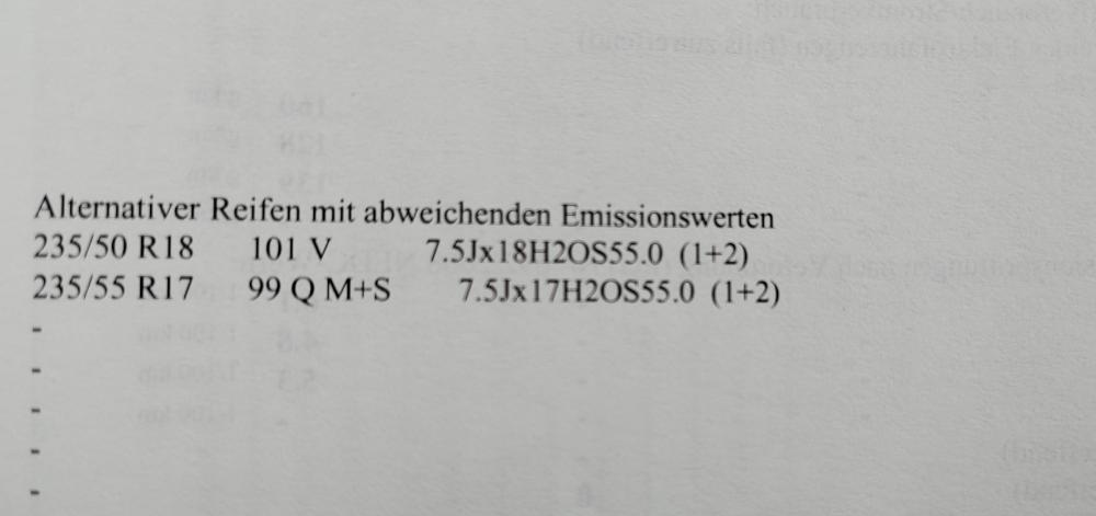

Díky, tak to snad raději uplatním chlapa na úřadě, než jim dát takový ranec...

Já měl v Německém techničáku zase jen R18 a to auto z fabriky vyjelo a prodávalo se na originál R17... V českém TP mám potom zapsány alternativy.. Ale zase jen R17 a R18. A to se tam určitě dávaly ve výrobě i R19...

Adow: a jak jsi toho docílil, že ti to zapsali, nechal jsi vydělat Ford za potvrzení?
Mám kopii TP bývalého Maxe, tak snad úředníka ukecám, aby tam zapsal i ty 18"...

Ne, já jsem do toho vůbec nezasahoval. Ještě jsem k autu měl papír ohledně homologace (máš na fotce taky, pod TP) a tam jsou R17 a ty alternativy. Tak asi vyšli z toho...

Aha, tak uvidíme, dávám si malou naději, dám info, jak jsem dopadl.
Edit: na COC listu, co jsem dostal k vozu, je uvedeno toto, tedy i 18" kola. Takže snad to bude ok.
