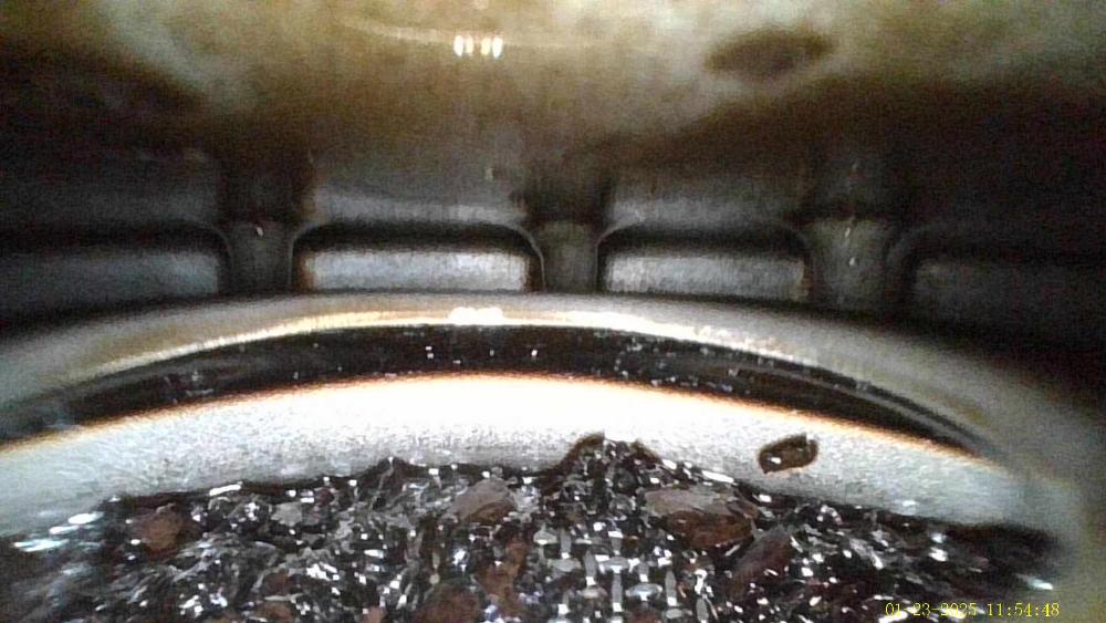

Při včerejší výměně oleje jsem udělal pokus s endoskopem. Výsledek mne tedy moc nepotěšil...
Asi původně plánovanou výměnu rozvodů na příští rok raději urychlím.

Na tu kontrolu je nejlépe použít endoskop, který má 2 kamery...jedna klasika a druhá na boku. Alespoň to pomůže tomu, který přemýšlí o výměmě řemene a tím se třeba vyhne poškození...a uspíší rozhodování😉...Já mám vca 90t.km a letos to také zkontroluji...abych se nakonec nedivil😀
