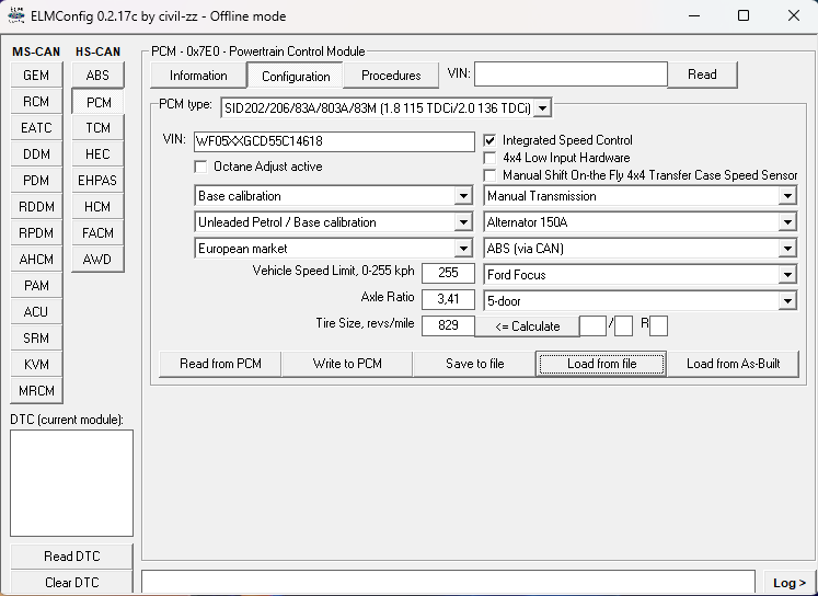

Viem že sa to tu už pár krát riešilo, ale nenašiel som na to nejakú extra odpoveď...má nejaký zmysel prehadzovať v PCM hodnoty alternátora zo 120A na 150A? Vela užívatelov písalo že menili alternátor, ale prakticky nikto nepíše, či zmenili aj tento parameter. Tiež som zmenil 120A na 150A, auto vyzerá že vyslovene nepotrebuje mať tento parameter zmenený, ale rád by som to mal naporiadku. Chápem to nejak tak, že PCM potom vie, že môže rozdeliť viac výkonu medzi jednotlivé spotrebiče v aute (PTC, výhrevy, atd...), ale teda neviem či to nemá vplyv aj na niečo iné? Dobíjanie baterky? Aj keď na FF2 tam asi žiadna extra inteligencia nehrozí...

Tak neviem či sa reálne niečo zmenilo, ale parameter som nakoniec zmenil.
Na mojom 1.8TDCi som musel robiť komplet flash FW, načítanie 78 minút, zápis 134 minút - Fordiag kábel, 1Mbps pripojenie v elmconfigu - baterka v aute vyšlahaná nakomplet, notebook ostal na 10%...dúfam že už to robiť nebudem

Takový věci se delaji s obojim na nabíječce

a UCDS, to je rychlejsi

UCDS mám len tú cracknutú čínu, s tým by som sa asi bál
... ale čakal som že ten Fordiag kábel pôjde rýchlejšie, lebo keď som dorábal tempomat tak so starším káblom, čo ide polovičnou rýchlosťou, to išlo paradoxne rýchlejšie a je to prakticky ten istý proces.
Ale na nabíjačke bola druhá baterka, ktorú som tam potom rovno prehodil (už to môžem robiť na čas
) a o notebook som sa pôvodne nebál, on vydrží niekolko hodín v pohode, ale niekde počas procesu sa pripojil na wifi z domu, ale velmi slabú, tak asi ako sa snažil aj o nejakú sieťovú komunikáciu, tak s tým slabým signálom to tej baterke nepomohlo...a to som si všimol až neskoro
