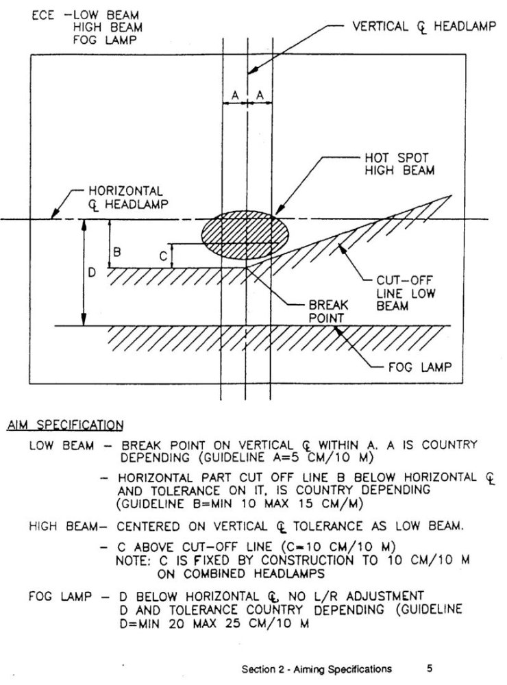

nemáte někdo náhodou návod jak seřídit světla? Levé přední mi svítí o něco výše. Měnil jsem žárovku, tak jsem měl obě světla vytažené a možná jsem ho neusadil dobře.
Jde mi o to, jak ty světla nastavit například když budu v určité vzdálenosti od zdi, tak jak mají svítit.

Našel jsem hezky vyvedené schéma pro nastavení, včetně tolerance v horizontální rovině.
