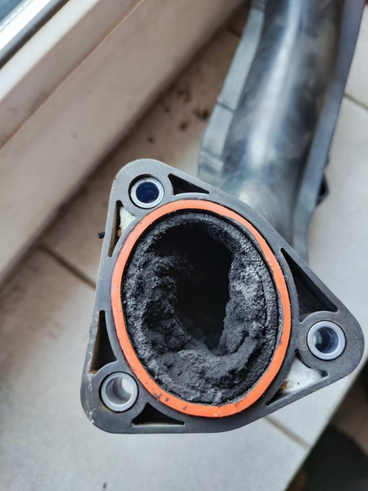

Už druhé auto nám začalo házet chyby při větším zatížení motoru - oboje stejný motor XWDA ročníky 2015 a 2018 cca 180tis.km a total zanesená trubka od EGR. Jenže stejně vypadá i integrované sací potrubí na hlavě.... takže motor ven, hlava dolů .... existuje nějaké jiné zázračně jednodušší řešení ? řidič nejezdil jak pantáta a nafta taky není pravidelně jak z jámy JZD ?

Tak jsem se taky odhodlal k vyndani a vycisteni trubky. Mam najeto 175000km. Nevypadala tak strasne, ale bordel tam byl. Hlavu jsem vyskrabl jen u vstupu s pomoci vysavace. Jeste me ceka ten samej motor s 200000km. Od kluku z peugeota vim, ze je to hodne castej a velkem problem. Tam jsou ale uz zase 16v s adblue.
