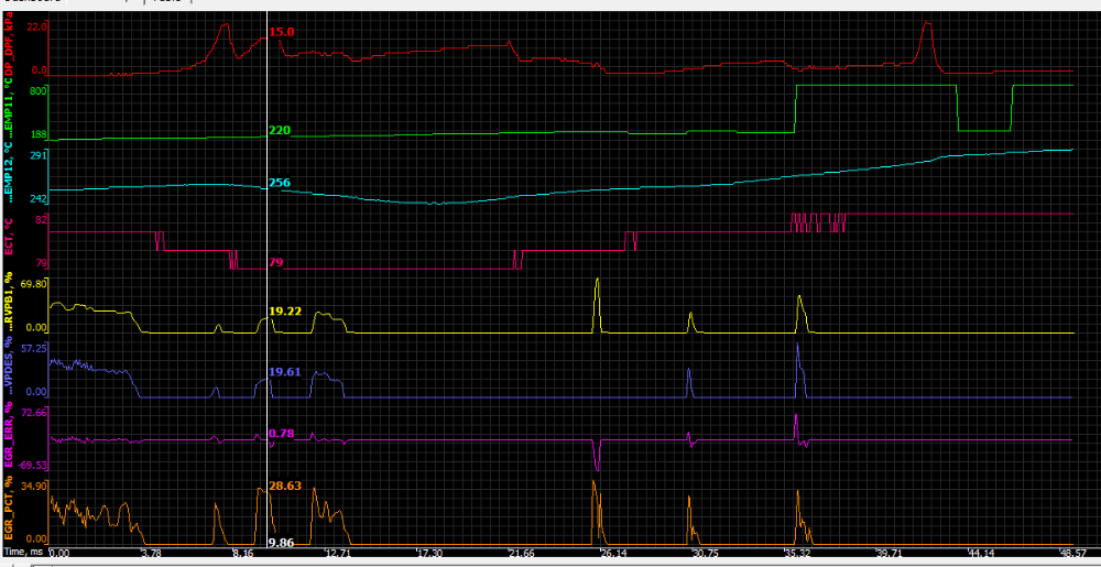

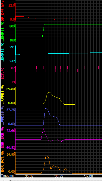

Na grafoch to vyzera takto:
Prvy je dif. tlak DPF.
Potom teplota vyfuku pred DPF a za DPF.
Ruzovou je ECT.
A potom 4 hodnoty su EGR.
