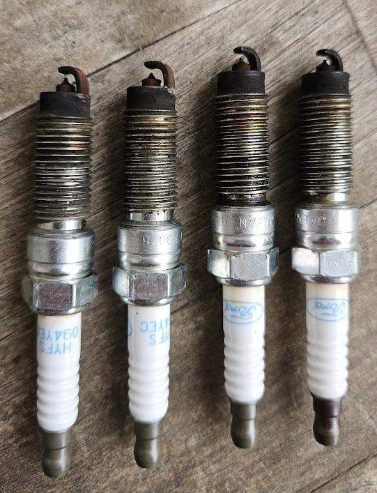

Trocha fotek, 88tkm , kapajici vodni pumpa...
