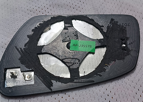

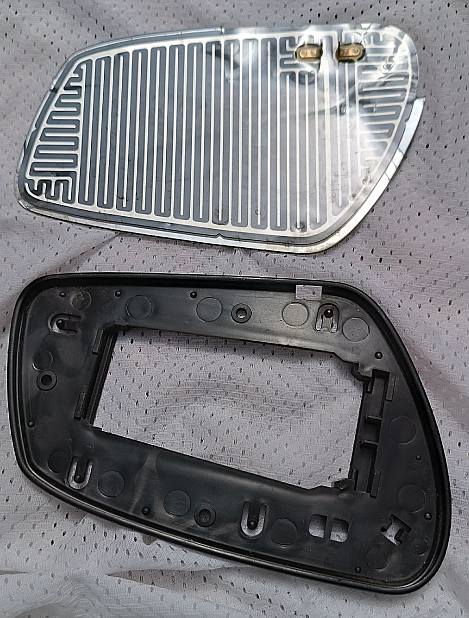

Vyřešeno, ale vysloveně po bastlířské linii.
Koupeno "za levno" to nevhodné sklo za 223,- i s dopravou.
Z originálního praskléhou kousku (ten s obdélníkovým úchytem) horkovzdušnou pistolí odstraněno jak sklo, tak i vyhřívací fólie.
Z toho náhradního zrcátka byly ostraněny "kruhové" úchyty. Původně i z toho náhradního jsem chtěl ostranit ten rámeček a nechat jen sklo a fólii, ale od toho jsem upustil. Původní- i když prasklé- zrcátko se dalo použít, ale to jsem už zrušil. A kdyby se něco nepovedlo s tou náhradou, neměl bych nic.
Takže jsem na origo držák pomocí oboustranné nano lepenky (2 vrstvy) přilepil náhradu, tedy zrcadlo, fólii i plast. rámeček. Tím se náhrada nevešla do původního plastu, protože ten plast po obvodu přesahuje sklo. Proto 2 vrstvy (asi 2 mm. totál). Na poslední fotce je vidět tu lepenku. Drží to dobře, jen nemám vyřešeno vyhřívání, protože náhrada má konektor v místě, kde má originál úchyt na "tyčku" která vede k motorku. Na autě to není prakticky poznat. Zabralo to asi 30 min.
223,- oproti cca. 1500.

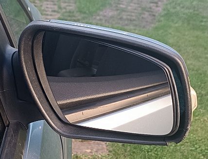

Diváci nám píší, jestli by bylo možno odtajnit konečnou podobu.
OK- na vaši vlastní odpovědnost.
Vpravo je vidět jakási dvojitost zrcátka- je vidět ten spodní origo. kus.
Komentáře ohledně jisté necelistvosti okolních plastů ničemu nepomohou, ledaže by se tím dala naplnit kampaň na Dónijó.
