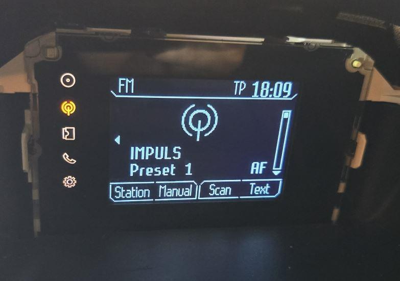

Přehodil sem displeje. Do Cmaxe displej z Focusu
Displej se rožne, naběhne při zapnutí klíčku forďácká animace, ale samotný displej má černé pozadí a nenaběhne graficky tak jak bych očekával. Taky přestane fungovat ovládání rádia a rádio nehraje.
Pochvíli naběhnou postupně některé funkce s odpovídajícími hláškami na displeji.
originál vypadá takto
V centrální konfiguraci přes Forscan najdu možnost přehození displeje z monochromatického na barevný 4. Nicméně to nepomůže.
Našel sem různá vlákna na forech kde řeší zpětné kompatibility displejů a také jejich verze s různým FW.
Nemáte to někdo načtené, kdo by poradil jak zprovoznit?
díky

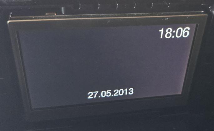

Tak s GPS displejem to funguje.
Akorat myslim, ze se tam nejak kouse animace, viz obrazek v jakem je to po vypnuti radia nebo zapalovani.
Konfiguraci sem dal pres Forscann na 5"displej, color, bezdotyk
Panel sem zatim nemenil.
Příspěvky: 25163
Re: Sync 1 displej z focus do cmax
Příspěvek od ZaQik » 18.05.2024 07:39
ta "rozpadla" animace je standard ... a jak to funguje, kdyz chces napr. vyhledat kontakt v tel. seznamu pripojeneho telefonu?
