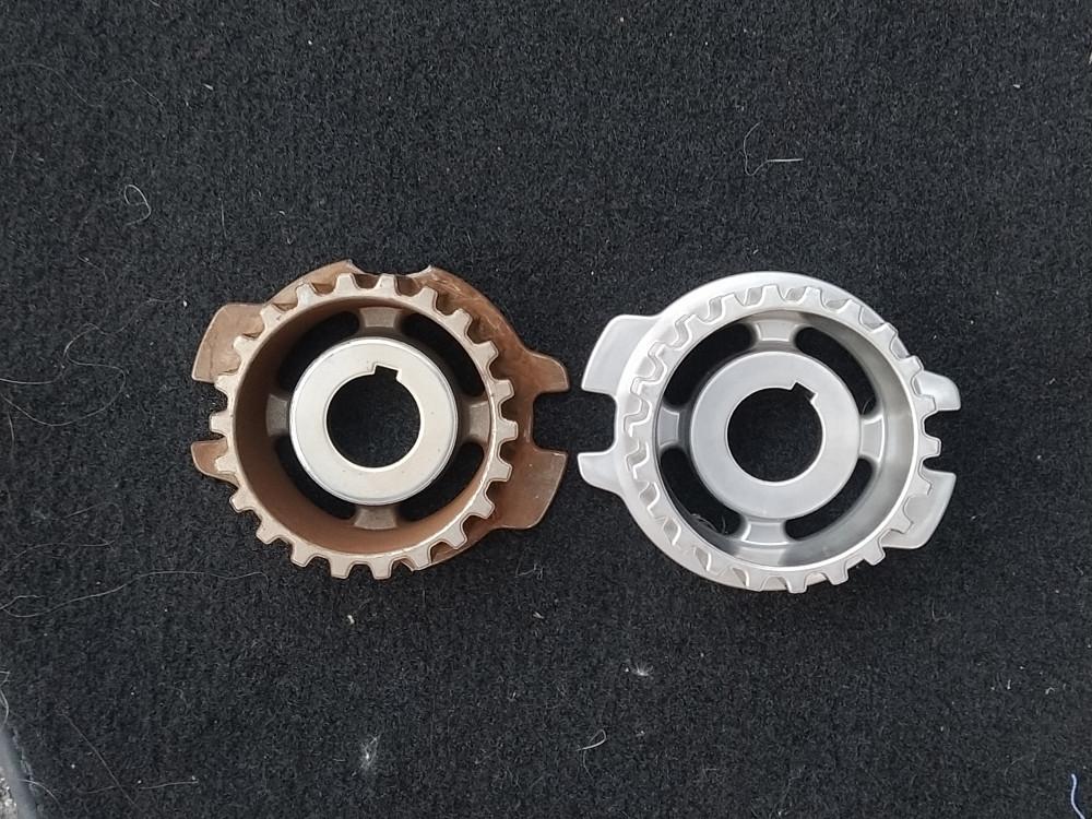

Rozvody jsem vyměnil na parkovišti před panelákem. Zásadní problém bylo stáhnout ozubené kolo vstřikovacího čerpadla. Měl jsem jedno relativně vysoké domorobo stahovátko, ale to jsem normálně natáhl jako žvejkačku a pouze jsem ulámal kraje kola (19ku matku jsem prakticky nemohl posouvat,takže se nedivím, že to materiál stahováku taky nedal). Stahovák jsem upravil a druhý pokus vyšel.
Protože myslím, že je dobré utahovat o úhel bez zastavení a 190°já pod autem nedám, tak jsem utáhl šroub klikovky 90 Nm a 15°. To už jsem měl co dělat. A když budete moci, tak podle návodu (z YT) aretujte setrvačník. Já to neudělal a příště (bude-li nějaké) si udělám přípravek na podržení řemenice za paprsky, protože to bylo o fous (aretační kolík se stal zahnutým). Dolil jsem skoro 3 l chladící kapaliny. Samozřejmě odvzdušnil (u termostatu je odvzdušnění). A po jízdě další litr.
Přikládám porovnání obou kol.
