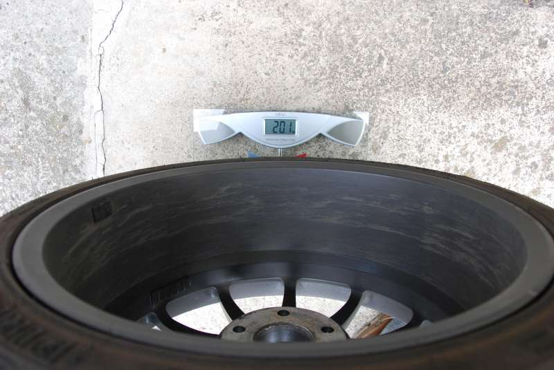

Re: Hmotnosti kolies

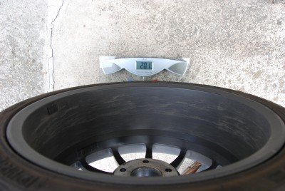

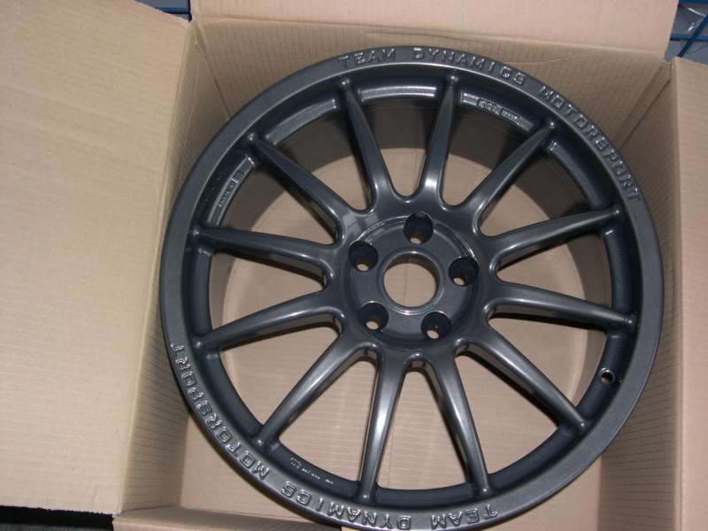

18x8 R18 (ET 40) Team Dynamics Pro Race 1.2 + Pirelli P Zero Nero 225/40 R18
Disk - 9.3 kg
Disk + pneu - 20.1kg
Disk - 9.3 kg

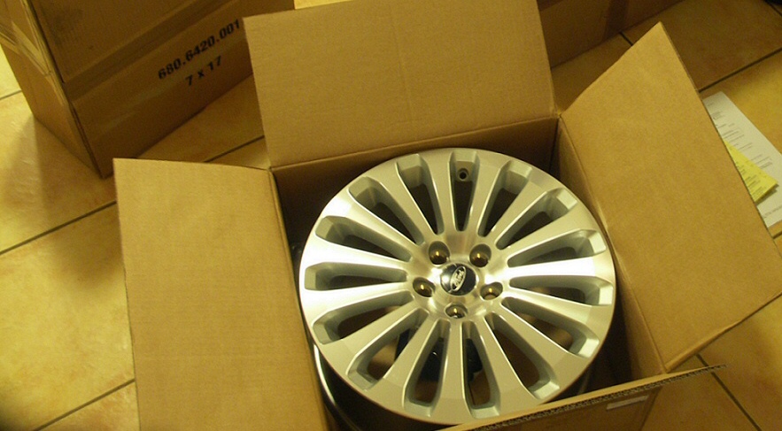

disk Ford Focus, 7x17 ET50, Hmotnost: 10.9 kg
- yuray
- Příspěvky: 339
- Registrován: 11.07.2008 18:14
- Bydliště: Bratislava
disk Ford Focus, 7x17 ET50, Hmotnost: 11.7 kg

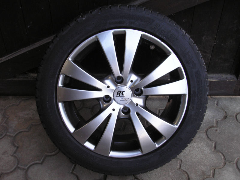

Disk Brock RC12 7x16 4x108 ET42 a pneu KLEBER Hydraxer 205/50 R16 87V (nová) - 19,2kg.
A jen tak pro srovnání - plech 5,5x14 a letní pneu Continental 185/65/14 (sjetá na 3mm) - 13,5kg

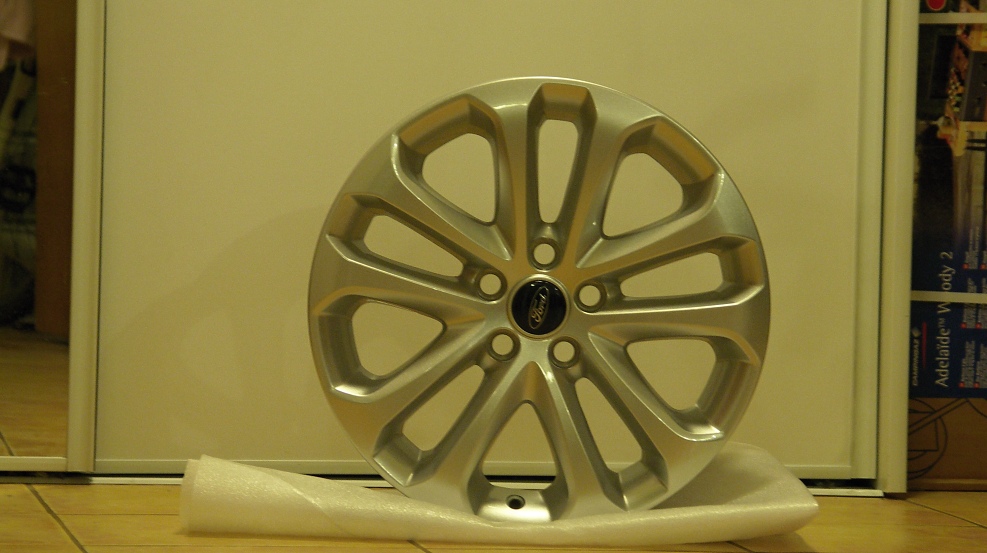

Dezent TC 6,5x16 5x108 ET50 - bez pneu, 8,8 Kg

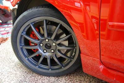

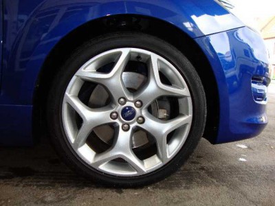

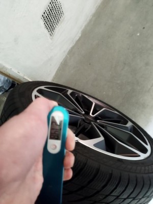

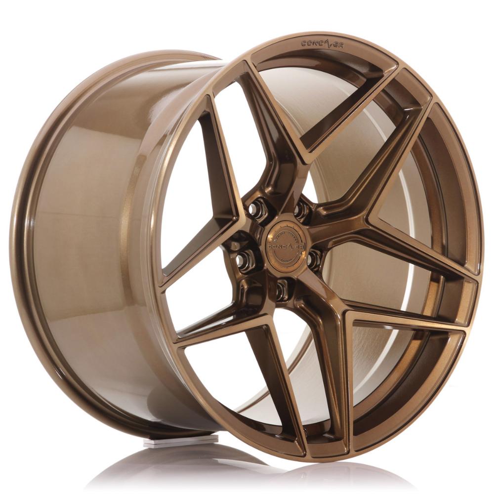

Kolo Focus ST MK4 8x19 bez pneumatiky. Podle některých zdrojů na Fórech 12,3kg
Kolo Focus ST-line MK4 8x18 se zimní pneu 235/40/18 cca 6mm vzorek
Kolo Concaver CVR2 8x19 bez pneumatiky. Dle udání výrobce 10kg
