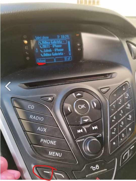

Dobrý den, prosím o radu jak resetovat telefon v auto radiu Ford Focus 2011.
V telefonu jsou uložené nějaké telefony a nejde mi to vymazat, aby se tam nahrál můj telefon.
Jsem tu poprvé a omlouvám se pokud jsem se nevyjádřila jasně.
Děkuji za pomoc. Helča

telefony ulozene v "radiu" jdou odparovat ... chtelo by to fotku displeje radia se seznamem ulozenych telefonu, at vime, co je tam za radio a bluetooth

Vsak to tam mas, viz foto Radio 04 (1).jpg - najed na seznam sparovanych telefonu a na kazdem telefonu, co chces odparovat, zmackni multifunkcni klavesu s popisem "Debond".

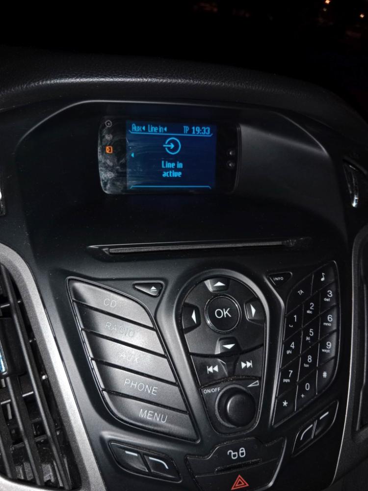

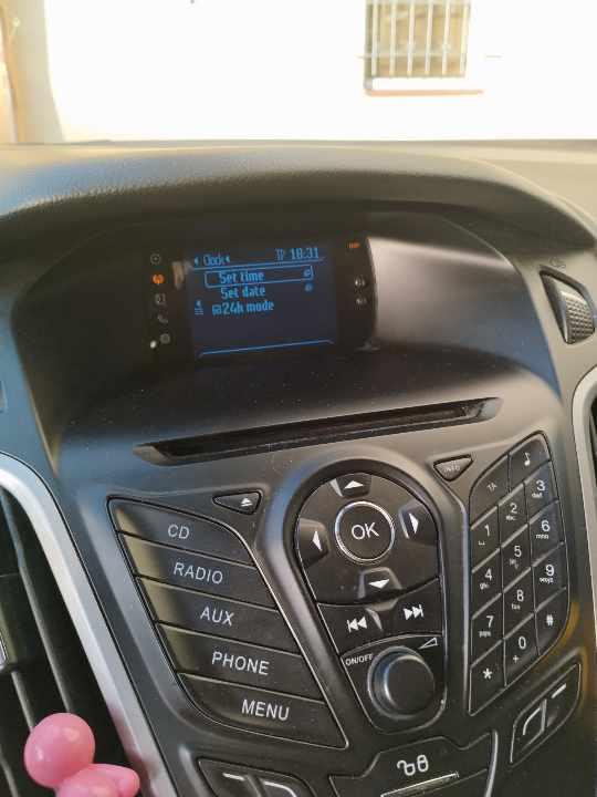

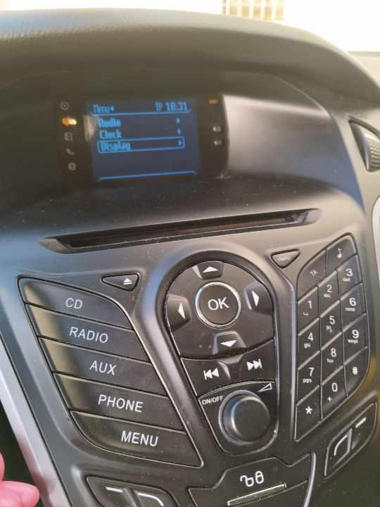

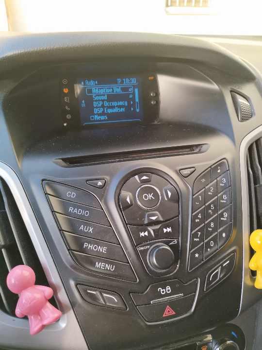

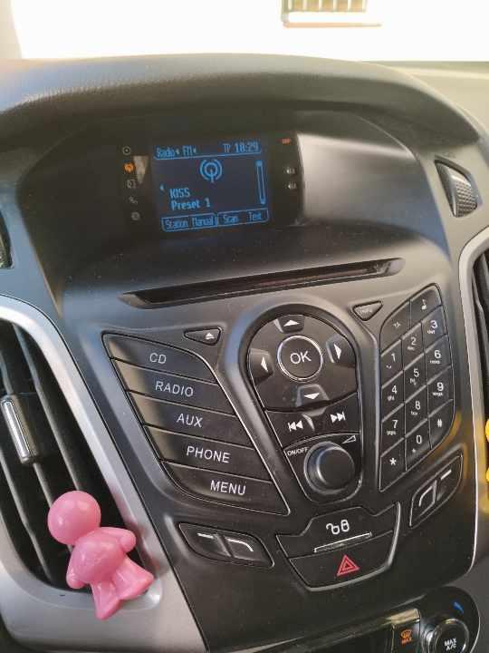

Mohl by mi někdo pls říci co je tohle za vehikl, viz foto ? Chtěl jsem zjistit verzi sw kvůli přehrání na 5.11 atd, ale nedokážu se dostat do servisního modu. Resp asi něco dělám blbě nebo už fakt nevím.
Na netu jsem našel něco o mačkání AUX apod, ale prostě menu nikde...
Focus 3 2011. Na povely mluví auto německy, jinak menu všude v anglině.
