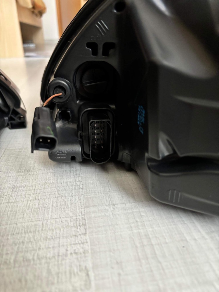

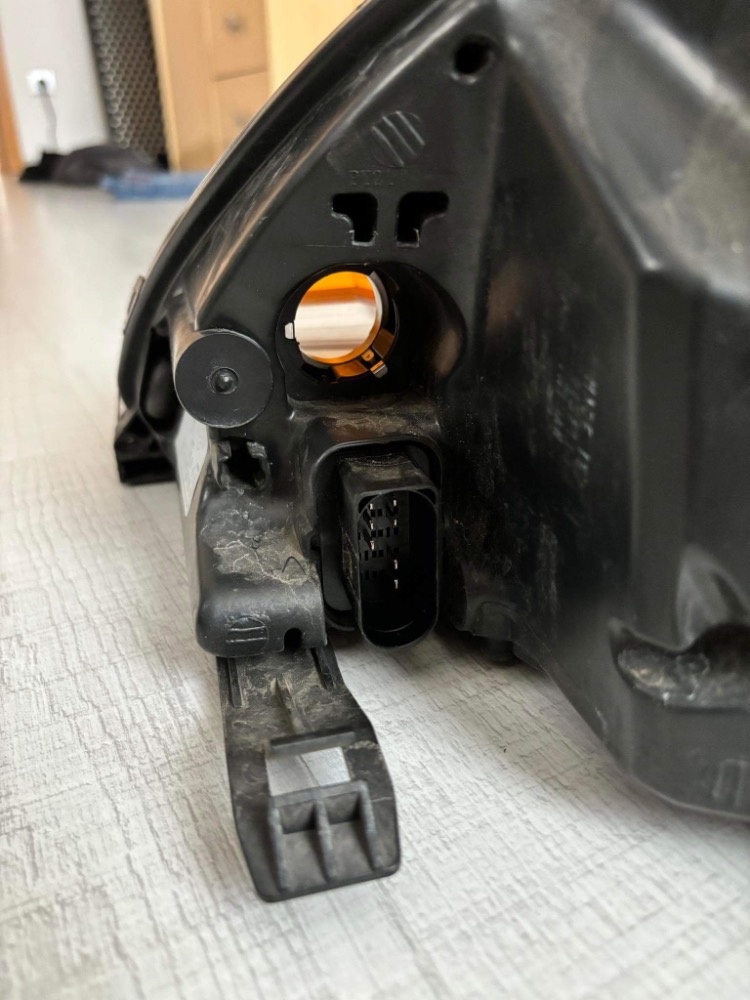

Nové světla se samostatným konektorem pro blinkr
Zdravím, dnes mi přišly nové přední světla na Focus mk2 FL, a když jsem je chtěl namontovat, tak jsem zjistil, že mají navíc konektor pro blinkr. Staré světla se propojovali jen jedním kabel a ty nové mají navíc, ještě dvoupinový konektor pro blinkr. Po zapojeni tedy funguje vše kromě blinkru. Chtěl jsem se zeptat, jestli je reálné blinkr zapojit zvlášť, popřípadě jak složité to bude, kdyz jsem to měl doteď v jednom kabel.
Děkuji za odpověď
Děkuji za odpověď
- Příspěvky: 25214
Re: Nové světla se samostatným konektorem pro blinkr
fotky by nebyly?

Příkládám fotky, jedna fotka starého světlometu, druhá nového s konektorem.
