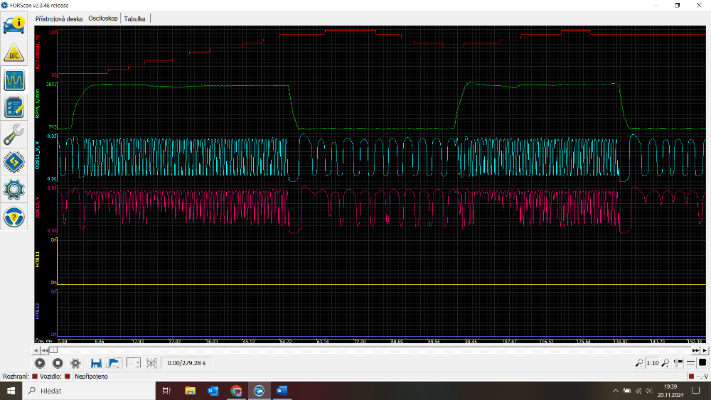

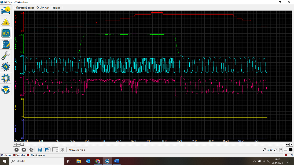

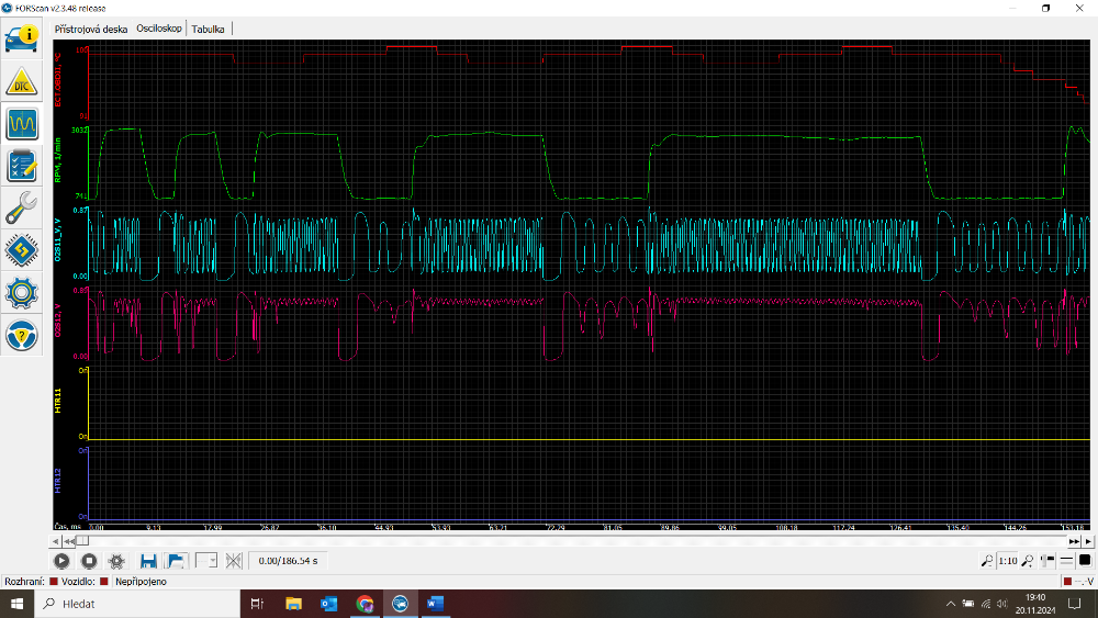

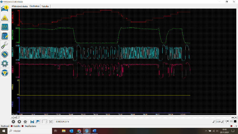

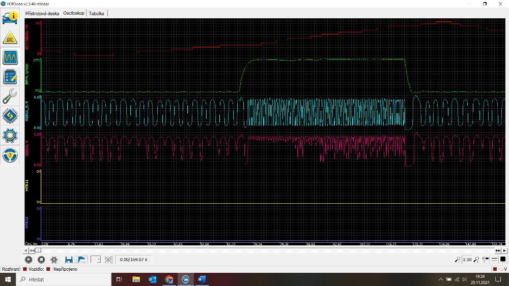

tak jsem také neprošel poprvé emisemi. Poprosil bych o kontrolu ForScan grafů.
Mám Ford Focus 1.6 benzin, 74kW, r.v. 2006.
U předchozím měření emisí byla měněna lambda sonda za katem, svítila chyba vyhřívání. Emisemi auto porošlo tenkrát bez problémů. Hodnota CO při 2650 ot/min byla 0,1. Lambda před katem je originál původní. Měněná sonda za katem je značky stejné jako výrobce praček na "B". Takže úplný krám to není...
Nyní jsem neprošel, pán říkal že asi lambda sonda (nevím která) a že katalyzátorem to není (nevím podle čeho to posoudil). Hodnota CO při vys.otáčkách byla 0,31 (ale viděl jsme na dispeji i 0,4). Tak mě vyhodil. Hodnota při volnoběhu neměřil (hodnoty jsou "0").
Výpis chyb - bez závad.
Nyní ty grafy - jsou chronologicky jak jsem si s tím cca 45minut hrál. Jsou tam změny kterým nerozumím... Žádám o radu.
V případě potřeby udělám nové měření s potřebnými hodnotami které třeba chybí...
Díky.

Ja myslim, ze toto je uplne mrtvy/vysypany katalyzator.

Děkuji za názor,vůbec jste mě tedy nepotěšil, mohl byste to prosím trochu rozvést?
Mechanicky si nejsem vědom, že bych třeba někam škrtl, navíc je hned za svodama takže vysypaný?
A může se katalyzátor během dvou let tak odrovnat?
Mohla by to dělat třeba nějaká výrazná netěsnost nebo tak něco?
Dá se nějak vysvětlit kmitání druhé lambdy přes celý rozsah a později pouze v horních hodnotách, čož jak si myslím z diskuze že je asi správně?

Právě že vysvětlení toho, proč běhá zadní lambda je to, že katalyzátor nefunguje. Správně má průběh zadní lambdy být v podstatě plochý. Vysypaným stano myslí nefunkční, vysypat se asi zvládne keramický ale originální jsem vždycky viděl pouze plechové. Každopádně katalyzátor pokud si dobře vzpomínám rychle likviduje příliš bohatá směs ( zkušenější mě opraví ), spíš si ale nemyslím, že by odešel z dokonalého na nefunkční za dva roky. Tipnul bych si, že před dvěma lety, byl jakž takž dostatečný, a teď se jenom dolikvidoval do nefunkčnosti.

Díky za reakci. Tomu rozumím, docela dost jsem to teďkom nastudoval, včetně krátkodobých a dlouhodobých korekcí. Nicméně otázku jsem myslel tak, jak se dá vysvětlit, že v určitý moment a to relativně dlouho druhá sonda byla stabilní cca 0,7-0,8V a nekmitala... Každopádně jiný katalyzátor mám již sehnaný, montáž ale až za týden. Dále proběhl test při použití lambda sond z jiného identického auta - výsledek stejně špatný, proto jsem se rozhodl kat koupit(z vrakáču).
Píšete, že chyba by mohla být v bohatosti paliva, přiznám se že to mě taky napadlo. LTFT jsou spíš mínusové hodnoty ale není to tragédie cca "-7" při volnoběhu ted v zimě. Při jízdě 90km/h byly cca -2,5. Což si myslím je OK. Ten volnoběh je ale aktuálně ještě nižší až -8,5, ale viděl jsem i -10. Možná to souvisí s počasím. Dá se nějak zjistit proč je směs bohatá nebo co by mohlo mít zásadní vliv?
P.S. mám děravou hadici od odvětrání klikovky - vyměním (ale zas je tam MAP, takže by to nemělo mit kritický vliv), a dále mám podezření na prasklé svody - jednou už byly... Při výměně katu zanalyzuji...Nedávno jsem měnil svíčky za originál ford (ale made in Russia :nixw: ) . Auto pocitově běhalo pěkně tak jsem pak po 14 dnech původní svíčky vyhodil. Cvíčky jsem kontroloval, keramika je bílá, vypadá si myslím pěkně, závit má karbon. To je ale asi standard.
