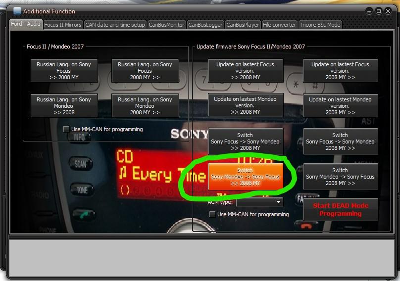

Čínsky UCDS klon, vie niekto čo presne robí táto položka?
Mám tu Sony rádio z S-Maxu, vo Focuse funguje výborne, akurát ovládačom pod volantom nejde prepínanie staníc ale začne ladiť hore/dole. Vie to táto volba zmeniť?

Příspěvek od ZaQik » 11.02.2024 13:07
vyroba se tyka radia
