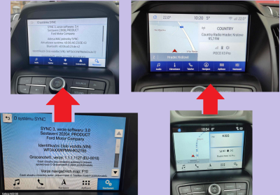

Dobre rano,
U Focusu MY17, muzu pres cyanlabs udelat upgrade z 3.0 na 3.4, ale ponechat tam puvodni mapy F10? Nebo musim vzdy i mapy prehrat?

Přechod z 3.0 na 3.4 vyžaduje reformat, tudíž se bude přehrávat úplně všechno.
Každopádně můžeš být i fajnšmekr a nainstalovat si 3.4 s mapama F10

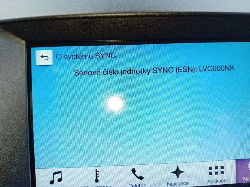

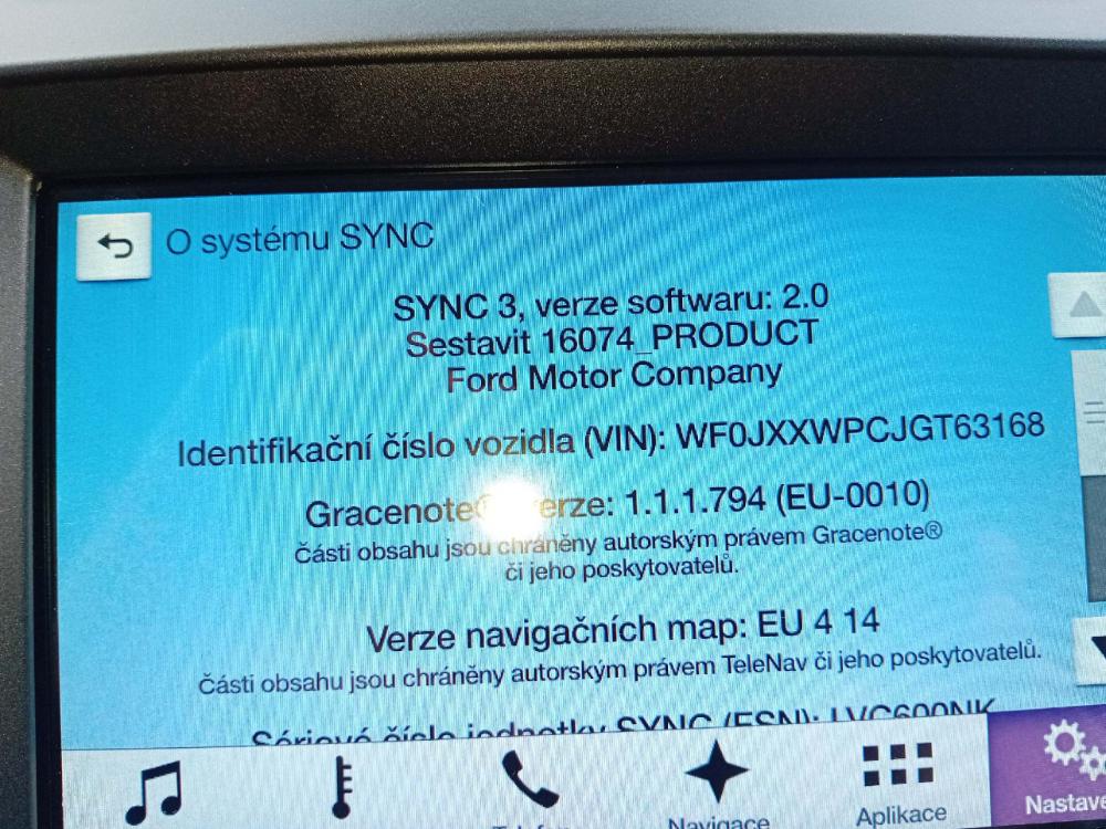

Dobrý den, jsem čerstvým majitelem smax 2016. Chtěl bych aktualizovat mapy. Nemám s tím absolutně žádné zkušenosti. Pravděpodobně přes WiFi. Po aktualizaci zůstane čeština? Na co si dát pozor? Můžete mi prosím poradit postup? Moc děkuji

Oficiální postup a mapy:
https://www.ford.cz/podpora/sync-mapy-aktualizace
Zadej VIN. Mám za to, že je tam i návod

Oficialnim postupem se bude koncit na SYNC 3.0 , pokud chce mapy F12 ( 2022 ), tak musi neofiko na SYNC 3.4
jinak kluci diky moc, aktualizace pres cyanlabs reformat je luxusni a jednoducha vec... jen tahani a nasledne kopirovani na USB trvalo 2.5 hodiny a potom 50 minut instalace v aute a potom master reset...
