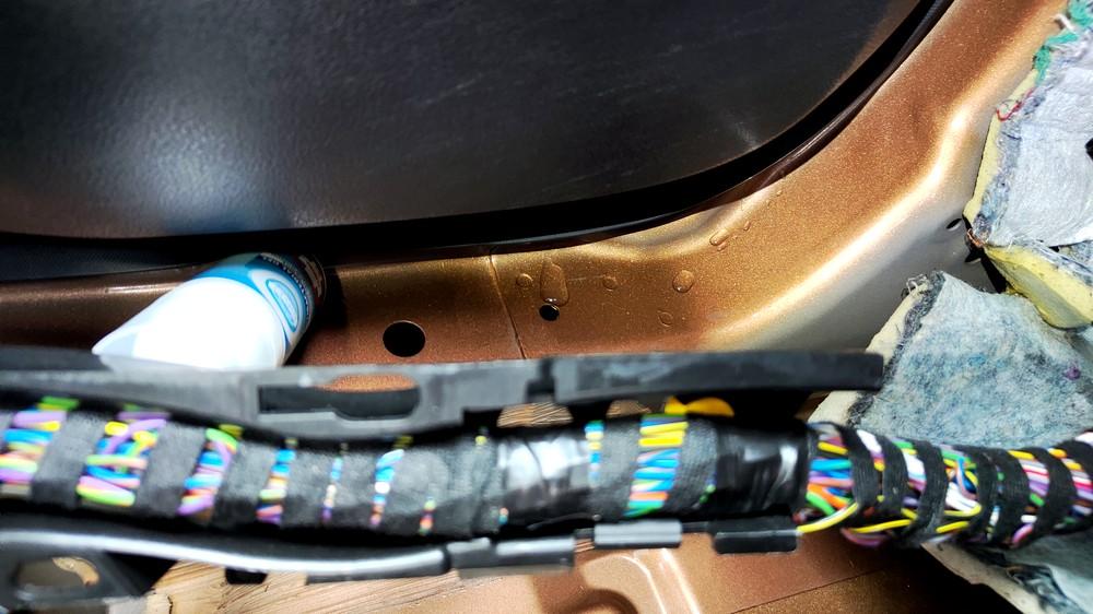

Nějakou dobu řeším, že se v B-maxu mlží zevnitř skla. V loňském roce jsem objevil bazének u rezervy a v bočních dutinách za nárazníkem. Tam mám teď po opravě sucho..
Našel jsem ale místo na podlaze u nohou řidiče, kde také byla voda. Nacuclý koberec nyní suším. Zkoušel jsem to "zalévat", teď celou noc a den pršelo a dole sucho. Napadla mě hadička pro odvod kondenzátu z klimy, ale tu na této straně nevidím. Nenapadá někoho, kudy se tam může voda dostávat?
Zatím mi padlo do oka jen to kolečko, kde jsou prasklinky a zespod je nějaký (odvětrávací?) otvor..
Kolem volantové tyče sucho.
Ty odlepené krytky děr za to také nemůžou, jen jsem se díval dovnitř..

Praskliny v bitumene na podlahe su normalne. Rokmi budu len pribudat. Ten bitumen nie je vodotesniaca hmota, ani sa s nim tak nepocita. Aj podla stavu zvonku to tadial nejde.
Dierky na odvod vody z dveri mas ciste?
Ten koberec, co ti zostal za pedalmi, odchlipni ho od plechu hore, strc tam ruku a skus, ci netecie voda zhora a nie je tam mokra pena. Ak mas upchane odvodove kanaliky spod celneho okna (ako je motor stieracov) alebo je tam prasknuty tmel (casty stav), moze ist voda odtial. (vychadzam z Fiesty, Bmax to tam ma asi +- rovnake)

podobny pripad jsem resil na FF2 - byla to prasklina v lepidle celniho skla; zalevani na test nepomaha, musel jsem na to vzit wapku

Dveře čisté, otvory průchozí. Pod torpédem bylo úplně čisto a sucho, těmi odtokovými kanálky jsou myšleny díry na bocích pod motorky stěračů? Našel jsem nějaký postup na https://www.bmaxownersclub.co.uk/thread ... #post-7229, píšou tam o nějaké ucpané hadičce, kterou jsem ale ani pod všemi těmi plasty nenašel.stano. píše: 19.02.2024 17:10Dierky na odvod vody z dveri mas ciste?
Pod koberec jsem šahal, tam je do vrchu už sucho. Mokro bylo jen jak je vidět ta mapa.Just to share, my water I greys was caused by a blocked water drain pipe that was meant to take water away from the roof and windscreen, it was located just in front and under of the windscreen, under the bonnet. I had to remover the grill type thing where the wiper motor is located under and there my friend was the blockage. It was full of old rotting leaves and such debris. Once cleaned thoroughly I dried the car out inside and all was good.
Nevíte, jak je to s tím odvodem kondenzátu, jestli to není z klimy - což u FF2 taky bývalo...
A pokud by to byl tmel pod sklem (měnilo se 3 roky zpět), tak tam se ta oprava řeší jak? Výměnou nebo přelepením skla?

premazl jsem prilepeni skla zevnitr (bylo to na Asloupku)Adow píše: 19.02.2024 20:44 A pokud by to byl tmel pod sklem (měnilo se 3 roky zpět), tak tam se ta oprava řeší jak? Výměnou nebo přelepením skla?

Mne sa mari, ze je ta diera na oboch stranach:
https://youtu.be/VciSGFjZFXk?si=c0CTnFLlIDk18mX7&t=229
Trubicka ako je na Focuse pri spolujazdcovych nohach tu nie je. Ak si dobre pamatam, vyvod ide z boxu dolu k vyfuku, konci za tepelnym stitom, biely plastovy. Ak je upchany, naplni sa cely box vodou a zacne ti to vytekat presne k vodicovi okolo hlinikovych trubiek na chladivo.
Stresne okno asi nemas, nie?

Střešní okno není... Přijde mi, že to tam přitéká spíš zleva, napravo koberec není tolik mokrý do vrchu. Ale nalevo je to taky třeba jen 5 cm.
Ty díry pod torpédem, nebo spíš celý ten prostor mám čistý. Hledal jsem tam na základě toho návodu z Bmaxowner nějakou hadičku, ale nic takového tam nemám, ani on na tom videu.
Dnes opět sucho, jen koberec je ještě vlhký a schne. Tak asi oddekluju ten A-sloupek a vytáhnu z garáže na stříkání těžší kalibr

Vyber kabinovy filter, do uhlopriecky zdvihni zadne koleso a uvidis, ci zacne vytekat voda. Pripadne tam hadickou strekni deci vody a uvidis, ci vyteka pod autom.
- Příspěvky: 25226
Re: Zatékání B-max
az ususis koberec, vem papirove kapesnicky a naskladej je pod koberec od podlahy smerem nahoru, kam az to pujde (do sirky i vysky) ... to abys videl, kudy to pripadne steka

Včera jsem to zkoušel wapkou a nic, kolem skla nic, za kobercem nad pedály sucho atd.
Dnes jsem si udělal fotku napřed od spolujezdce, abych vyloučil, že to tam kápne po otevření dveří... Přijde mi to jako kapky z vrchní části rámu dveří, nebo to jde někde kolem těsnění, což moc nechápu. Utřu to po zavření zevnitř a budu sledovat, jestli tam zase budou nebo ne.

Co jsem nezmínil, tak po oddělání koberce jsem si všiml rozpojené trubky přívodu vzduchu pod přední sedadlo. Ale tam by to tak maximálně nefoukalo dozadu, vodu by to nemělo způsobit... A otázka je, jestli jsem to nerozpojil při (násilné

mám takový dojem že odvod kondenzátu z klimy je zespoda v prostředku tělesa topení nad tunelem
https://www.ekodily.cz/e-shop/1550283-c ... ry-topeni/
zároveň k tomu jde koupit nové těsnění 2002539 Technické číslo CN11-19W700-AA
a prostup krz karoserii 1535158 Technické číslo 8V51-19F610-AA

Ano, je vidno na tom obrazku pekne celu dieru. Nemyslim, ze poskodene tesnenie by dostalo vodu do interieru. Skor upchana diera. Voda potom nejde z toho vyvodu (okolo tesnenia), ale zacne vytekat priamo z boxu k vodicovym noham.stano. píše: 19.02.2024 22:26 vyvod ide z boxu dolu k vyfuku, konci za tepelnym stitom, biely plastovy. Ak je upchany, naplni sa cely box vodou a zacne ti to vytekat presne k vodicovi okolo hlinikovych trubiek na chladivo.

Klimou to asi nebude. Dnes v noci a teď prší. Ne moc, ale opět mám kapky dole, někde to jde přes těsnění dveří.

na l.p.prahu jsou vidět na vnějšku mapy od vody?? nebo se pletu ?? není to ve stejném místě jako kapky uvnitř ??
