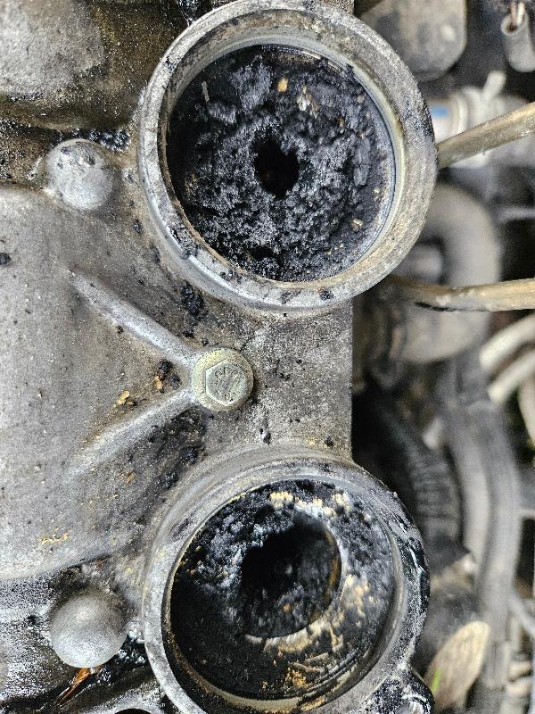

Prvý stift išiel ľahko, ale druhý už nie, zložil som teda sanie, potom kontramatky (nie najbeznejsi rozmer M7).
Po zlozeni sania pribudla robota to sanie vycistit....môžem to povyskrabovat a vyfukat kompresorom?

juraj876 píše: 21.05.2024 06:59 ciastocne ano, ludia ako ste to cistili vy ?
Na kompletnom motore ani raz.
Bud isla dole cela hlava. Alebo dole aspon veko ventilov s vackami - vtedy su vsetky ventily zatvorene.
Takze by som si vzdy pootocil motorom, aby zatvorilo sacie ventily, a potom to vycistil. Naprv mechanicky, odsat. Potom chemicky (dekarbonizer) a odsat.

Vycistil som to mechanicky, len startovanie aj po odvzdusneni trvalo trochu dlhsie s trochou dymu, uz absolvovana aj STK a EK
