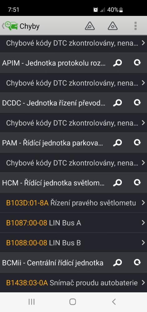

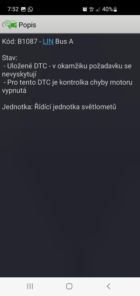

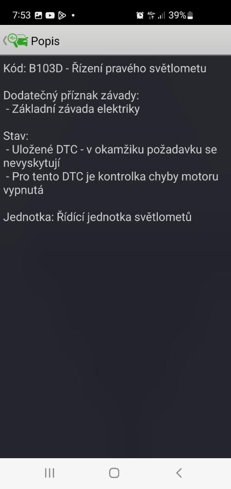

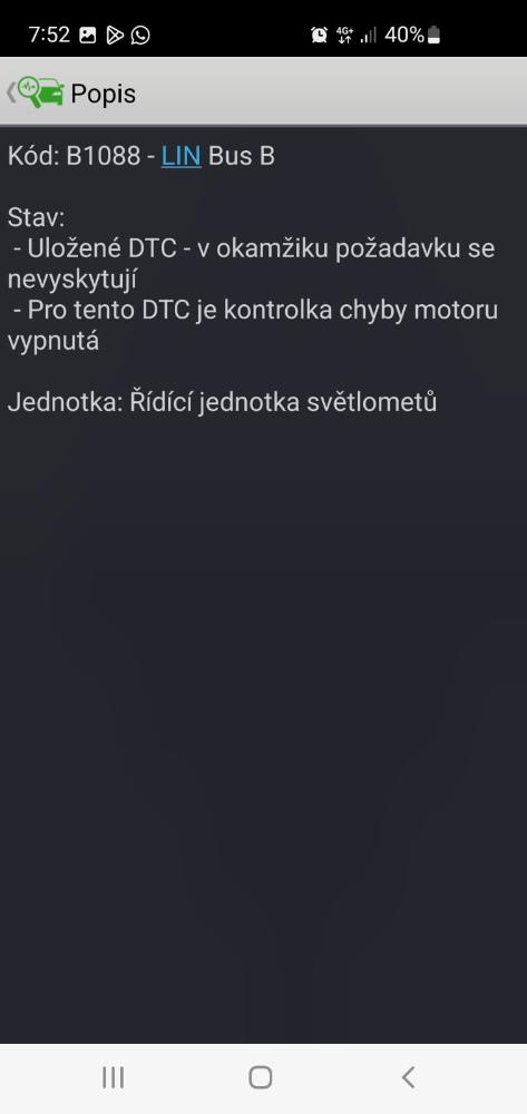

pecuch
- Příspěvky: 141
- Registrován: 30.01.2020 21:32
- Bydliště: Modřice
Re: Světlomety (halogeny + LED)
Dnešní diagnostika potvrdila, že chyby tam jsou, bohužel. Teď teda nevím, jestli má smysl zkoušet jinou řídící jednotku, nebo rovnou shánět světlo. Po vymazání zůstala zatím jen chyba B103D - řízení pravého světlometu.

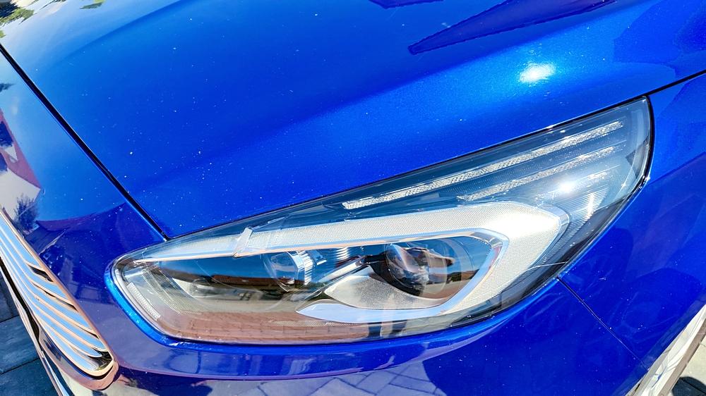

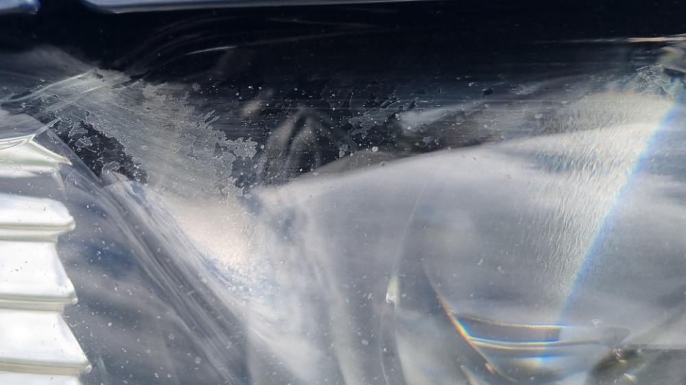

Taky se někomu loupe lak ze světel? Myslel jsem si, že je to vosk, který vytekl po mytí z pod haupny. Dnes jsem zjistil, že se loupe lak. Kolik problémů tyhle světla maji, to je neskutečný.
Nejde to pořádně vyfotit, ale loupe se po celé délce světla.
- Adow
- Příspěvky: 6814
- Bydliště: Kousek od Brna
Já už je taky nemám pěkný... Bude se brousit a lakovat.

- Adow
- Příspěvky: 6814
Tak mám vyřešeno
. Cena 1200 za světlo a je to zalakováno.

- Ozzman
- Příspěvky: 1127
- Bydliště: Brno
Takze se vlastne jedna o renovaci krytu svetlometu, kdy se povrch obrousi a pak se misto zazracne pasty, jejiz efekt vydrzi tak rok, svetlomet nalakuje?
