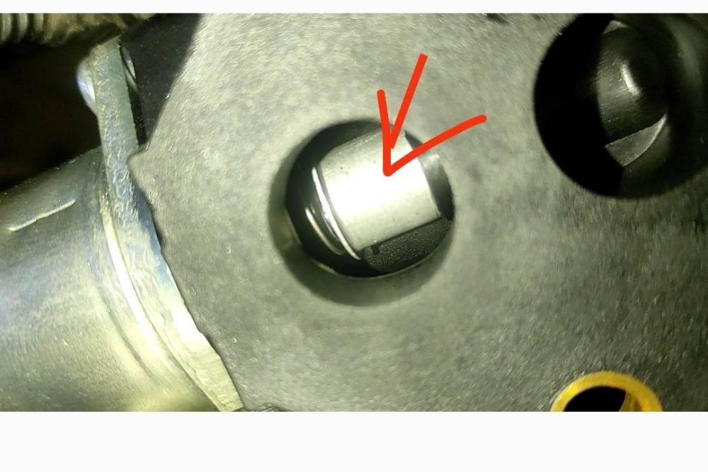

vyndal jsem ho a při zapnuti a vypnutí klíčku se nehybe, takže by byla chyba v kabeláži?Jemar píše: 06.12.2022 21:55 Když se demontuje ventil a otočí plunžrem k sobě, tak po zapnutí zapalování se musí plunžr pohnout do výchozí polohy pro start motoru. Po vypnutí zapalování by ho měla pružina vrátit zpět.
Má se hybat to jak je vyznačeno na obrazku?
- Jemar
- Příspěvky: 1703
- Bydliště: čáslavsko
Re: Ford fiesta 1.3, 51KW- po nastarovaní chcípne motor
Kdysi jsem dělal video na Focus MkI, tam je vidět, jak se pístek pohybuje. Je to jen zapnutím a vypnutím klíčku. Délka pohybu pístku je řízena ŘJ motoru na základě dat čidel teploty motoru a teploty a hmotnosti nasávaného vzduchu MAF nebo tlaku vzduchu MAP.
