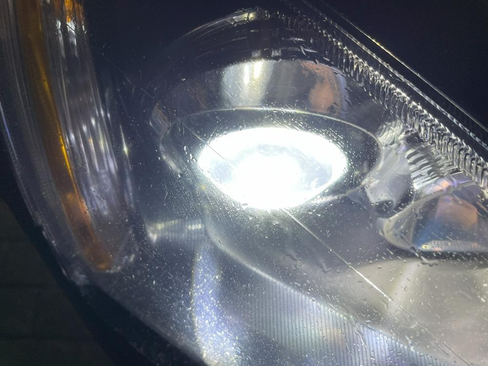

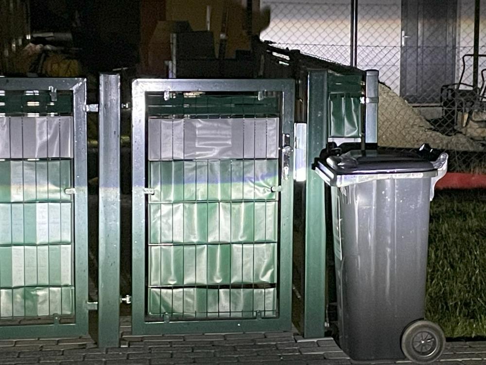

Ešte dotaz ohladom vodorovného nastavenia svetiel.
Keď zapnem svetlá a svetlá sa skalibrujú, pravé svetlo ostane v tejto polohe (hádam je to dobre poznať, že svetlo svieti akoby viac k stredu auta):
Takto svieti (lom svetla na dverách bránky):
Následne, stále pri stojacom aute, keď otočím volantom doprava a potom zase na stred, toto pravé svetlo sa zrovná takto (viac rovno dopredu):
a takto svieti (lom svetla na smetiaku):
Je toto normálne? Ak áno, v ktorej situácii nastavovať svetlo hore/dole a doprava/dolava? Nemám to overené, ale predpokladám, že po zatočení dolava a vyrovnaní volantu sa svetlo vráti do "druhej" polohy, kedy svieti viac pred seba, rovno, nie stočené k stredu auta.
Lavé svetlo toto vôbec nerobí, len pravé (spolujazdcove). Mám tam LEDky ale robí to aj so žiarovkami, tzn. LEDky "nešúchajú" o kryt svetla vzadu.
:arrow: Roman_Ko211
Příspěvky: 24868
Re: Přisvícení do zatáčky - adaptivní světla (AFS)
Příspěvek od ZaQik » 05.02.2024 08:59
kola mas pri tomto testovani rovne v ose auta?

Příspěvky: 24868
Příspěvek od ZaQik » 05.02.2024 12:02
... a mas v konfiguraci modul AFS nastaveno, ze je auto LHD?

Příspěvky: 24868
Příspěvek od ZaQik » 05.02.2024 12:37
kdyz jsem mel FF2, tak jsem si nikdy nevsiml, ze by prave svetlo po nastartovani/rozsviceni svitilo nakrivo; vim, ze kdyz jsem zaradil zpatecku, tak se svetlo ani nehlo ... ale prijde mi logicke, ze behem provozu sviti vic doprava, protoze ma osvetlovat krajnici :nixw:
Příspěvek od ScorpionSX » 05.02.2024 12:56
Mňa to zaujíma skôr z toho pohladu, že ktorá poloha je vlastne tá správna. Pretože do tej "krivej" - hneď po kalibrácii - sa to svetlo počas jazdy nevráti keď zatočím dolava a potom idem rovno. A tiež po zatočení doprava a následnom vyrovnaní je už proste "stredová" poloha taká, že svieti rovno. Je to ale tá správna poloha kde by to malo ostať? Z hladiska dizajnu asi áno - šošovka je vtedy na stred a rovnako zrovnaná ako druhé svetlo. Aj to, že by som mal viac svietiť na krajnicu dáva logiku. Prečo to ale po kalibrácii tak nie je hneď? :nixw:
Rozmýšlam, že by som skúsil ešte svetlá medzi sebou vymeniť a prípadne aj prepnúť LHD/RHD a porovnať si výsledky. Bolo by možné, že to pravé svetlo má nejako chybne nastavený/skalibrovaný motorček? :nixw:
Potom je tu ešte otázka vodorovného nastavenia svetla pomocou nastavovacích skrutiek. JenikHK s ktorým to ešte riešim cez SS odporúča nastavovať svetlo až v tej stredovej polohe po natočení volantu, čo mi tiež dáva väčší zmysel, lebo v tej polohe to svetlo bude svietiť počas jazdy. Predpokladám, že táto logika nemá nejakú výraznú chybu...?
Pri spiatočke je to u mňa tiež tak isto, svetlá sa ani nepohnú, to je správne.
