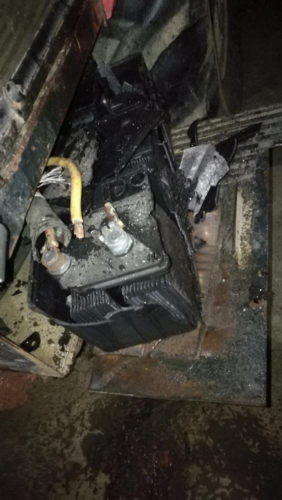

s tím "klidným nabíjením v autě" jsem lehce znejistěl, když mi bouchla baterka v traktoru :( [
Příspěvky: 13714
Re: dokáže autobaterie během nabíjení zabít?
Příspěvek od stano. » 15.01.2024 21:11
Bud si to nabijal trafom zo zvaracky, alebo tam neboli stuple s pretlakovymi ventilkami.
Příspěvky: 13656
Příspěvek od miki21 » 15.01.2024 21:16
Při nabíjení vznikl vodík a pak jiskra a bum? Takhle švagrovi jebla taky do xichtu. Nabíjel sice mimo, ale hned šel zapojit a blik.
Stenly
Příspěvky: 608
Bydliště: Tábor
Příspěvek od Stenly » 21.01.2024 20:25
Byla "dolívací" a nabíjel jsem Ctek-em 5A.
Akorát až po výbuchu mi došlo, proč i po předchozích nabíjení měla jen 10-11V -> jeden článek byl K.O., takže přebíjení a asi po cca 10-ti hodinách vařila :cry:
